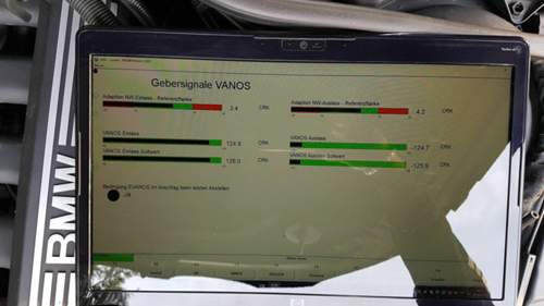

So die Motorlager wurden jetzt angesteuert und zwar ist es so als ich I..a gestartet habe waren die Motorlager auf ansteuern auf An Vibration stark als ich dann Motorlager ansteuern auf Aus gesetzt habe war es weniger am Vibrieren aber nicht weg. Sobald ich auf Aus setze wird diese automatisch nach paar Sekunden wieder automatisch auf An gesetzt und das vibrieren ist stärker.
Mal ein Paar Bilder mit Daten.
20181020-164738
20181020-164753
20181020-164806
+2
Habe ich doch jetzt noch getestet und so sieht's aus wenn man das Programm I..a wenn man das startet stehen die Motorlager im Programm erstmal auf Ein und sobald man anfährt gehen diese kurz auf Aus dann aber auf Ein und wenn ich dann anhalte und stehe gehen diese wieder auf Aus fahre ich jetzt wieder los gehen diese auf Ein.
Wenn ich dann selber auf Aus klicke dann ist die Vibration etwas weniger stelle ich diese wieder auf Ein ist mehr Vibration und noch ein Brummen im ganzen Auto auch so hörte ich ein Brummen aber nicht so extrem.
