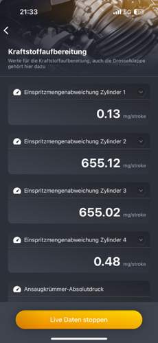

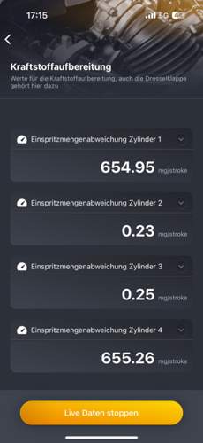

Morgen werde ich mich auf der Suche nach den Schläuchen machen und dan mal schauen. Derzeit habe ich mir mal die ein Spritzdüsen angeschaut. Unter bemerkt, dass du nicht gleichmäßig spritzen ist das normal
Die Abweichungen sind schon sehr krass. War das im Stand oder auch mal während der Fahrt?
PS: Schöne, dass man auf dem zweiten Bilde deine Familie kennen lernt. Du solltest solche Bilder hier nicht hochladen 😉

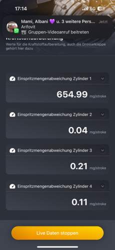

Die haben im diesen moment angerufen 🙂 dan hab ich eben grad
Noch ein eins gemacht während der fahrt mit 50kmh
@audia4b809 schrieb am 23. Januar 2023 um 21:40:03 Uhr:
Was ist das für ein app? Völlig unbrauchbare die Chance das alle 4 Werte Positiv sind ist sehr gering oder was meinen die anderen? So kann man keine Diagnose machen. Lieber einen User mit vcds suchen..
Carly appe da hat man nicht so viele Möglichkeiten außerdem Fehler zu löschen live Parameter und Service zurücksetzen 🙁
Mit der App bekommt man keine brauchbaren Werte.
Das ist mal schnell was für Unterwegs wenn die Lampe an geht, das wars aber dann.
also das was die App anzeigt, dann müsste ja die Rücklaufleitung platzen...die Werte stimmen doch hinten und vorne nicht.

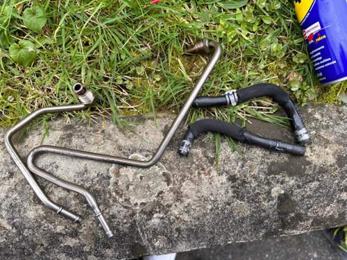

Hallo alle zsm heute hab ich die Leitungen demontiert und gereinigt. Der Fehler ist immer noch da also hab ich beschlossen morgen den Partikelfilter Not reinigen. Bei audi für 250 €
Hast du unterdessen mit einem ordentlichen Diagnosetester ausgelesen und den Differenzdrucksensor neu angelernt?
Nein den dds hab ich nicht angelern muss ich voll noch machen oder die von audi machen es morgen.
Aber der Partikelfilter-Differenzdruck ist immer noch gleich 115 mbar
