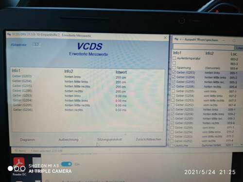

Seit kurz wenn ich den Rückwärtsgang einlege kommt rund 5 Sekunden ein Ton. Danach keine Rekation der Einparkhilfe.
Mit VCDS lesen Hilfe habe ich dem nächst gefunden:
Adresse 10: Einparkhilfe 2 (J446) Labeldatei:. DRV\8K0-919-475.clb
Teilenummer SW: 8K0 919 475 Q HW: 8K0 919 475
Bauteil: PARKHILFE 4K H06 0070
Revision: 11001001 Seriennummer: 51231006502557
Codierung: 000003
Betriebsnr.: WSC 06335 000 00000
VCID: 479DEE1BF6ADFDB342-8012
1 Fehler gefunden:
01549 - Versorgungsspannung für Geber Einparkhilfe
009 - Unterbrechung/Kurzschluss nach Masse
Umgebungsbedingungen:
Fehlerstatus: 01101001
Fehlerpriorität: 3
Fehlerhäufigkeit: 1
Verlernzähler: 12
Messwertblock und weitere Informationen im Anhang...
Auf jeder Idee würde ich mich freuen..
Danke im voraus
Audi A4 b8 Messwertblock Einparkhilfe
Audi A4 b8 Messwertblock Einparkhilfe2

Steht ja da, Unterbrechung/Kurzschluss nach Masse
Kabel irgendwo durchgescheuert/unterbrochen.
wundere mich auch immer, wie man DAS nicht verstehen kann. Entweder Kurzschluss oder Unterbrechung.
Klarer gehts doch wirklich nicht.
Erwarten die Leute noch eine Rep-Anleitung??

Hallo wieder,
Ich habe seit einem Woche ein neues Einparkhilfe Steuergerät gekauft und installiert, alles funktioniert gut, heute ist beim Rückwärtsgang einlege kommt rund 5 Sekunden ein Ton, danach keine Rekation der Einparkhilfe, dann beim Auslesen kommt die gleiche Fehlernummer wie oben.
Danke im voraus
Tja, da wird wohl immernoch dein Kabel defekt sein.....
Da kannst so viele Steuergeräte tauschen wie du willst...

man prüft bei so einem Fehlerbild immer erst die Verkabelung, bevor man auf gut Glück Stg tauscht.
@audijazzer schrieb am 30. Juli 2021 um 15:44:43 Uhr:
@0588-ahc schrieb am 30. Juli 2021 um 15:24:31 Uhr:
Kabel habe ich nicht ausgetauscht, da ich gedacht habe, dass es nur mit dem Steuergerät zu tun hat 🙁
Das Problem ist so, manchmal funktioniert das Einparkhilfe System für ein paar Tage ganz normal und dann ohne bestimmtes Grund wird es von allen kaputt...
bestätigt was ich sage. Warum soll das Stg schuld sein?? Die gehn oder gehn nicht, aber bestimmt nicht tageweise.

Kabel….
Das vom Sensor zum stg…
Das ist sicher irgendwo angescheuert…
Je nach Kurve oder Bodenwelle hast du eine Unterbrechung oder Kurzschluss…..
Ich kann manchmal mit sowas nicht umgehen…
Rückwärtsgang ausbauen würde das Problem auch beheben
Am 25. Mai hab ich geschrieben, dass ein Kabel durchgescheuert ist und du hast das Steuergerät ersetzt?........ohne Worte
