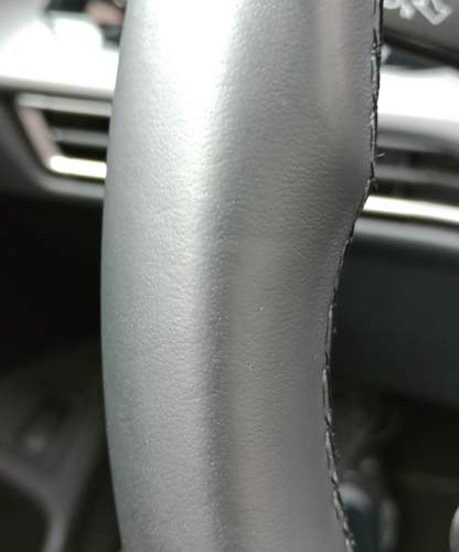

Ich hab heute mein Auto wieder, es wurde jetzt das 2. mal das Lenkrad getauscht ( nur das Lenkrad, nicht die komplette Einheit ) und jetzt hab ich das leder Lenkrad drin was ich auch gewohnt bin als Leder, fühlt sich sehr gut an , nicht mehr dieses sehr Offen porige komische angehblich Leder oder möchte gern Leder
Das sieht aber auch offenporig aus. Wahrscheinlich siehts mit der Zeit genauso aus wie meins… weiss bis heute nicht ob es Leder ist oder nicht
Ne, dass sieht ja mal komplett anders aus. So sah mein altes Lenkrad auch aus, wie das von Ekon84 jetzt. Außerdem sieht man da auch keine Poren auf dem Bild (sieht halt aus wie echtes Leder aussieht). Vergleiche das mal mit mein Bild auf Seite 20 (Veganes Leder - neues Lenkrad aus 2024) @AwesomeInfernus .
@Ekon84 Hauptsache die haben dir nicht eine alte Revision verbaut, die dann wieder Fehler wirft. Aber ich drück die Daumen das es nicht so ist.
Ganz ehrlich, den Gedanken hatte ich auch aber da hoffe ich einfach mal drauf das es ein neues Lenkrad ist und kein generalüberholtes aber ich hab ja bis 01.2026 die anschlussgarantie, denke wenn der Fehler wieder kommt dann wird es nicht lange dauern
@AwesomeInfernus schrieb am 24. April 2024 um 21:01:40 Uhr:
Das sieht anders aus fühlt sich anders an, wie echtes Leder halt und riecht auch nach Leder und neu ( ja ich hab dran gerochen :) )
So sieht die Oberfläche von meinem EZ 2020 aus.
