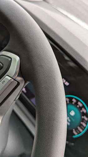

Ach und ich muss sagen dieses "Vegane Leder" (sag man das heute wirklich so?)... Sagen wir Kunstleder, wirkt wirklich von der Optik und Haptik etwas minderwertiger. Leder ist ja eher glatt und der neue Bezug eher offenporig/rau. Stört mich jetzt nicht, aber fällt schon im direkten Vergleich (vorher/nachher) auf.
Die Touch Erkennung bei aktivem TA ist meiner Meinung nach etwas strenger als vorher. Wo vorher 3 Fingerkuppen gereicht haben, müssen jetzt 4-5 erkannt werden. Allerdings muss man wie vorher kein Druck ausüben, eine Hand am Lenkrad wird sofort erkannt. Auch bei einer 20min TA Fahrt über die BAB ist erst mal kein "Hände ans Lenkrad" aufgeploppt.

Hat jemand Foto wie das Leder vom neuem lenkrad aussieht ?

@dragongreen6n schrieb am 15. April 2024 um 23:13:16 Uhr:
Jo, hier ein Foto vom neuen Lenkrad 😉
Neues Lenkrad - Veganes Leder
