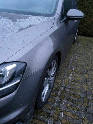

Wie gewünscht..
Beim bestem Wetter und gerade von der Autobahn..
* Golf7 Highline Standart 17' Zoll
* 225/45 Michelin Alpine 5
*Eibach 35/30mm Federn
*Golf7 Highline/R-Line
@ ultra-s
Merci. Gefällt mir von der Höhe immer noch sehr, selbst mit den Winterreifen🙂 . Die wiederum könnten Platten gebrauchen, dann wäre es für meine Bedürfnisse top 😁 !
Könntest du mir eventuell noch deine Achslasten durchgeben? Nach mehreren hundert Seiten in diversen Foren wäre das noch das Einzige, was mir ein wenig Sorgen bereitet, da die Pro Kit Federn bei geringerem Gewicht scheinbar tendenz haben, nicht ganz so weit runter zu gehen. Ansonsten bin ich für meinen Geschmack voll und ganz von den Eibach´s überzeugt und werde mir die demnächst verbauen.

1- natürlich müsst Ihr die passenden Federn zum Fahrzeug kaufen.
Irgendwelche gehen nicht.
Eibach hat passende zu jedem Gewicht + Mehrlenk/Starachse.
Daher, ist mein Gewicht egal, du musst wissen wie schwer dein KFZ ist. Solltest du damit Schwierigkeiten haben, lasse dich von einer Werkstatt beraten.
