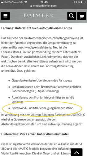

Hey Leute.
Ich hab da mal was gefunden was sicherlich unsere Argumentation für eine bessere Lenkung unterstützt. Und das kommt von Mercedes selbst!
https://media.daimler.com/.../Fahrwerk-Agil-und-komfortabel.xhtml?...
Ich habs auch noch markiert...
Jap. Für mich sieht es nach Sensorikproblemen aus... Auch abgesehen vom Seitenwindassistenten ist das Lenkverhalten für ein Auto (und Mercedes) für mich nicht normal...
Das ist definitiv interessant weil mein Fahrzeug bei der Fahrbahnneigung ganz schnell ab driftet

Wenn das so ist, vielleicht ist das Problem nur bei Fahrzeugen mit einer Mehrlenkerachse. Wisst ihr welche Achse bei euch verbaut ist?
Ich habe die Mehrlenkerhinterachse. Und kein nach links lenken oder Hinterachsversatz.
