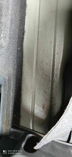

Sehr geehrte MotorTalk Gemeinde schon einmal danke schön für die Antworten aber in bin mit meinem Wissen am Ende.
Nun zu meinem Problem : Ich habe bei meinem Golf 7 (Bj . 2017 35000 km 4 Jahre Werksgarantie) vor ca. 4 Wochen folgendes festgestellt.
All meine Alu oder Chrom teile im Auto weisen starke Oxidation auf und zwar wirklich alles
Egal ob alle 4 Türverkleidungen , Lenkrad , Lüftungsdüsen , Gurtschnaller , Kopfstützenstangen , Schalthebelverkleidung , Verzurrösen im Kofferraum oder das gesamte Bordwerkzeug. Eigentlich alles was aus Alu oder Chrom ist.
Ich habe einen richtig ``bissigen`` Geruch im Auto wenn es länger in der Sonne steht und die Scheiben sind auch alle beschlagen.
Mich würde nur interessieren wo der Geruch herkommt bzw. was es ist. Das schlimme ist ja , dass der Befall von Tag zu Tag schlimmer wird. Wenn ich mit dem Auto fahre bekomme ich nach ca. 30min extreme Kopfschmerzen 🙁
Also ich ab zu VW und mit dem Meister geredet er dann so sowas hab ich noch nie gesehen.
Der Meister hat dann eine Anfrage nach Wolfsburg geschickt und es kam dann letzte Woche auch ein Außendienstmitarbeiter der sich das angeschaut hat. Seine Antwort war ich hätte ein falsches Reinigungsmittel verwendet... Garantie abgelehnt.
Ich hab mir nur gedacht bist du blöd oder was? Wer putzt bitte die Gurtschnaller oder die Verzurrösen im Kofferraum ab wenn er das Auto sauber macht. Also ich nicht.
Die Frage ist jetzt nur was soll ich jetzt machen. ( Bring das was wenn ich über meinen Rechtsschutz gehe?) Ich weiß es ehrlich gesagt nicht. Kann mir irgendjemand vielleicht weiterhelfen oder hatte so einen Fall wie ich schon mal? Ich wäre wirklich für jede Hilfe dankbar.
Bilder hab ich angefügt

Ich bin kein Chemiker, aber bei diesem Ausmass der Korrosion ist ein über längerem Zeitraum entwichenes Kältemittel 1234yf im Innenraum beim Verdampfer wohl am wahrscheinlichsten. Braucht gar nicht so viel sein und die Klimaanlage kann weiterhin funktionieren. In der Atmosphäre bildet sich beim Zerfall von 1234yf eine sogenannte Trifluoressigsäure. Das klingt schon von Namen her nicht gesund und ist Säure. Ich meine damit nicht den Brandfall, wo sich Flußsäure bildet, was nochmal eine andere Hausnummer ist. Kann man alles nachgooglen.
Wenn schon die sichtbaren Metallteile so angegriffen sind, wie schaut es dann erst an den unsichtbaren Teilen aus? Karosserie, Sitzgestelle, elektrische Teile und Steuergeräte.
Wenn es blöd hinaus läuft könnte es ein wirtschaftlicher Totalschaden sein. Jedenfalls würde ich mit einer dermaßen unqualifizierten Aussage wie "falsches Reinigungsmittel" nicht zufrieden geben. Das kann ja echt nicht sein.
Ich hab' das mal nachgelesen. Das scheint es tatsächlich zu sein. Wird durch die Luftfeuchtigkeit zur Trifluoressigsäure und bewirkt hochgradig Korrosion.
Zudem höchst gesundheitsschädlich für Augen und Lunge. Nicht witzig das Zeug.

Für mich sieht das nach Säureeinwirkung aus. Feuchte alleine kann unmöglich die Teile so dermaßen angreifen. Für Automotive Anwendungen sind die Beschichtungen schon ziemlich feuchteresistent. Das Auto muss ja 10-15 Jahre im Freien parken können und ich habe noch keinen VW gesehen, wo die Teile dermaßen angegriffen waren. Und wenn das Fahrzeug mal kompklett unter Wasser gewesen wäre, müsste man das an Rändern in sämtlichen Verkleidungen, Polstern usw. immer noch sehen. Da wäre dann auch Schimmel.
Wie sieht denn der Bereich um die Batterie aus ?
Bei den jetzt schon sichtbaren Schäden hätte ich auch Angst um die elektrischen Steckverbindungen. Über kurz oder lang wird sich da ein Elektrikwurm breit machen und unerklärliche Störungen auftauchen. Aus meiner bescheidenen Sicht kommt das hier fast einem wirtschaftlichen Totalschaden gleich. Gerade auch, weil sicher noch nicht alle Schäden im sichtbaren Bereich liegen werden.
Ich würde hier sachkundigen Beistand suchen. Sei es beim ADAC, bei einer TÜV-Niederlassung o.ä. Die vollständige, dauerhafte Beseitigung aller Mängel halte ich für fast unmöglich.
Weg mit der Kiste, wandeln bzw. rückabwickeln, so schnell es geht !

Hallo Leute habe heute Mal den Teppich HL beim Reserverad weggezogen. Habe dann gesehen dass es feucht ist
Hallo Leute habe heute Mal den Teppich HL beim Reserverad weggezogen. Habe dann gesehen dass es feucht ist 🙁 werde morgen Mal zu VW fahren die sollen sich das anschauen

Ich bin ja auch geplagter Pano Besitzer (Aktuell wieder dicht) und hatte auch ein Paar mal Wasser im Auto, das bis auf die Wasserflecken am Dachhimmel keine weiteren Auswirkungen hatten. Mich würde es auch sehr wundern, wenn "normales Regenwasser" die verchromten Teile derartig angreift. Die Dachreling und diverse Chromleisten außen am Auto, werden durch Regen auch nicht beschädigt.
mein Vorschlag: besorge dir PH-Papier und benetze dieses mit der Flüssigkeit im Auto, wenn es sich um eine Säure handelt, liegt der PH-Wert zwischen 1 - 7 und bei einer Lauge zwischen 7 - 14 (neutral ist 7). Es gibt bei dem Papier eine Farbtabelle zum abgleichen, kann man in gut sortierten Zoohandlungen bekommen. Eventuell lässt sich damit schon etwas eingrenzen.
"Hydrochloridsäure oder Salzsäure ist eine starke, korrodierende Säure. In hohen Konzentrationen kann sie zur Beseitigung von Verchromungen auf Metallobjekten angewendet werden. Für die Beseitigung von Chrom ist eine Säurelösung von etwa 30% bis 40% erforderlich." Quelle Internet WikiHow "
"Natriumhydroxid wird häufig als Lauge bezeichnet und ist eine alkalische, ätzende und stark basische Chemikalie. Sie kann verschiedene Arten von Galvanisierungen inklusive Chrom auflösen, aber sie reagiert gefährlich mit Wasser und Aluminium. Das Aluminium wird korrodieren und es entsteht ein brennbares Wasserstoffgas. Deshalb sollte es nur für Objekte verwendet werden, die kein Aluminium als Grundlage enthalten" Quelle Internet WikiHow "
was bleibt ist noch das Kältemittel. was nach innen austreten könnt, aber ob das schuld ist? was für ein Mittel ist drin? R1234yf kann mit großer Hitze oder Feuchtigkeit ätzen wirken, hat VW das Schießzeug schon ersetzt?
