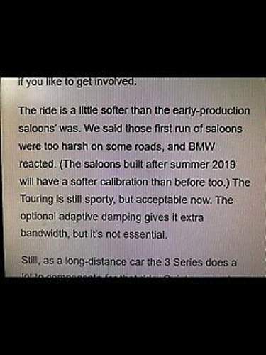

@Methi schrieb am 12. August 2019 um 12:58:52 Uhr:
In einem von den jetzt zum Touring veröffentlichten Videotests wurde erwähnt, dass BMW den G21 beim adaptiven Fahrwerk in den beiden komfortabelsten Einstellungen merkbar weicher abgestimmt haben soll, als den G20.
Um wieviel wollen wir wetten dass der Komfort-Unterschied einzig und allein von dem 18 Zoll Non-runflat Reifen kommt?! Die Tester haben einfach keine Ahnung und den Vergleich mit den 19 Zoll runflats von der Limousine im Hinterkopf. Im Leben nicht hat BMW die Fahrwerke von Limousine und Touring unterschiedlich abgestimmt.
From G21 first drive in TopGear
04922839-f639-44f2-8c71-43f7b25fa08b
