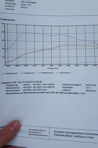

So, hier das Diagramm 🙂
Auto gekauft von nem älteren Herren, bei der VW Garage haben sie auch keine andere Software festgestellt..
Er fährt den Wagen nie warm, sofort Vollgas, zu 90% der Fahrt.
Der wird glaub nicht lange halten, aber läuft halt sehr sehr gut.. ist ein Schalter.
Screenshot-2016-03-02-23-06-52-01
Also irgendwas stimmt da nicht. Das liest sich nicht Serie, sorry. Wenn man mit VIEEEEEEEEEL Glauben noch an 265 Streuung denken mag, ok . Aber der Wagen hat niemals nicht > 400NM in Serie.
Hier wurde gefudelt, nur an welcher Stelle. Mal geguckt ob nicht eine Box dran hängt? Das sind so typische Werte für eine eher günstige Box.
Zudem sollen laut Vw die 350 NM Serie ab 1500 Umd anliegen, was hier auch nicht so ablesbar ist.
Ich Tippe auch auf eine Box.
Soviel Streuung ist nicht mehr in der Herstellertoleranz.
Man liest oft, beim GTI ca 225-230 Ps, beim PP 235-240
schonmal drüber nachgedacht, dass das Messprotokoll vielleicht Käse ist?!😉
eben, vielleicht mal einen anderen Prüfstand aufsuchen😉
und nicht so lange suchen, bis man einen findet, der das anzeigt, was man sehen möchte😉
der is in Stockach, Nähe der Schweizer Grenze.
Na dann sagt mir mal, wo sie Box versteckt sein könnte?
Ihr denkt also, dass man bei VW keine Box gefunden hat oder wie?
ich denke dein GTI ist sehr gut im Futter, aber der Leistungsprüfstand doch etwas zu optimistisch😉
Radleistung stimmt schon gar nicht.
Stimme zu. 184 kw (250Ps Radleistung fuer einen Serien-GTI? Das riecht nach Mogelpackung. Da wollte jemand grosse Zahlen hervorzaubern den Breiten markieren.🙂
Ich tippe mal dass hier jemand etwas zuviel mit der Bremse gespielt hat darum der hohe (falsche) Wert.

Andere Autos wurden folgendermassen gemessen:
A4 1.9 TDI (ohne Chip) : 131 PS / 312 Nm (Serie: 130 PS/310 nm)
BMW 330i: 252 PS /302 nm (Serie 258 PS / 300 nm)
Der Messtand ist also schon ziemlich genau..
ausser der Golf hat halt doch nen Chip. Aber eben..
