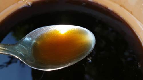

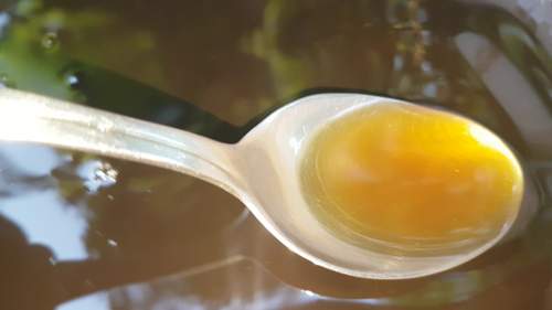

Dennoch hänge ich ein Foto von dem Öl das seit 2007 und 330.00km noch drinne war bei, auch ein Video verlinke ich. Vielleicht kann ja der eine oder andere was daraus erkennen?

Nun, was schließen die Experten hier aufgrund des Zustandes vom Getriebeöls, wenn man was daraus schließen kann?

Getriebeölzustand1
Getriebeölzustand2
Thema Getriebeöl ja war alt aber ansonsten optisch nichts glitzert demnach soweit so gut. Der Wechsel hat mit Sicherheit nicht geschadet nur bis auf im Winter etwas besseres Schalter wird er dir erstmal nichts bringen.
