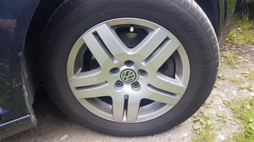

hab mal ein kurzes Video von 2:17 Minuten verlinkt.
Ab hier hört man es extrem gut.
Dieses Plop Plop Plop.... Geräusch beim fahren, in den Kurven egal rechts oder links wird es deutlich lauter.
Ich vermute an ungleichmäßig abgefahrenen Reifen? oder doch die Radlager oder was ganz anderes?
Es ist ein normaler Golf 4 mit 2.0 Liter MKB:AZJ
195/60 Goodyear Somkmerreifen alle 4 selbe Profilstruktur.
Fülldruck Vorne : 2.4 Bar Hinten:2.2 Bar
Die vorderen Reifen sind schon etwas abgefahren aber noch im Toleranzbereich, die hinteren noch gut.
Vorne sind sind Bremsscheiben und Klötze relativ neu, nur fehlen bei beiden die Kreuzschlitz-Fixierschrauben da die Schrauben zu fest waren oder durch die Werksttat so stark verklebt wurden so dass die Scraubenköpfe abgerissen abgerissen werden mussten um die alten Bremsscheiben abzubekommen., die Bremsscheiben werden beim Rad montieren mit den Radbolzen mitfixiert.
Hinten sid nur die Bremsklötze neu.
Vorne die Spurstangenstangen usw. sind neu.
Eine Achsvermessung/Spurmessung und Justierung wurde auch neu gemacht.
Bei den Winterreuifen habe ich dieses unangenehmen Geräusche nie wahrgenommen gehabt.
Das Lenkrad vibriert nie weder von 30 Km/h bis knapp 200Km/h, alles schön ruhig und geschmeidig.
Das Farzeug zieht nicht, auch nicht bei extrem starkem abbremsen, es bleibt immer Spurstabil.
Vielleicht kennt ja jemand diese Geräusche und kann etwas zu schreiben?
Danke.

Habe letzte Woche alle 4 Sommerreifen neu aufziehen lassen!
Um evtl. Sägezahn/Höhenschlag an den Reifen auszuschließen.
Das Geräusch ist immer noch vorhanden.
Ich komme nicht weiter und mache mir ehrlich gesagt auch schon Sorgen, dass auf der Bahn, obwohl ich zumeist bei 140Km/h und ca 400rpm bleibe, aber dennoch wenns zeitlich knapp wird schon mal, was das Zeug hergibt Gas gebe, nicht das noch bei knapp 200Km/h irgendetwas auseinander fliegen und auch anderen Verkehrsteilnehmern Schaden zufügen könnte.
Der Wagen/Karosse hat mittlerweile 330.000 km überschritten.
Ich versuche nochmals alle möglichen relevanten Gegegebnheiten in Stichpunkten aufzulisten, evtl. kann der eine oder andere erfahrene Autoschrauber daraus folgern, welche Ursache es haben könnte?
Und nein, in eine Werkstatt werde ich nicht fahren, das sind zumeist meiner Erfahrung nach, hirnlose Dummys ohne Hintergrundwissen die einfach durch Unwissenheit oder auch bewusst eins nach dem anderen Tauschen, ohne das Hirn mal einzuschalten, sofern eins vorhanen sein sollte, nein danke, das letzte mal mit einem simplem Endschalldäpferaustausch "Euromaster" (da ich selbst keine Zeit dazu hatte) für dazu noch überteuerte 612€ hat mehrere Wochen gedauert, bis ich mit Nachdruck, einen Tausch des Schalldämpfers gegen einen für die Motorisierung passenden bestanden hatte! Das was ich ohne Hebebühne , nur Aufgebockt und alleine in ca. in 3 Stunden für ca. 230€ erledigt hätte, haben die mit 2 Personen, Hebebühne allen Werkzeugen, in der schön warmen Werkstatt, mehrere Wochen und viele Stunden Wartezeit für mich, gebraucht bis es passte und auch so sein muss! und das nur aufgrund meines unermüdlichem Nachdruckes.
Neee Werkstätten können mir gestohlen bleiben, die hirnlosen Gauner 😠
Die Auflistung der Gegebenheiten:
- Alle 4 Sommerreifen sind neu
- Bremsen und Bremsscheiben sind ok
- der Wagen zieht, vibriert absolut nicht, bleibt Spurtreu weder beim starken Bremsen auch bei hoher Geschwindikeit
- Das Geräusch ist immer vorhanden, auch in Freilauf ohne Gang eingelegt zu haben
- in Kurven wird das Geräusch merklich lauter
- das Geräusch ist in allen Geschwindigkeiten vorhanden, ab 140Km/h scheint es weniger zu sein, aber das rührt wohl dacher dass es durch die Fahrgeräusche und das schnelle drehen der Räder übertüncht wird.
50-110 km/h ist es wieder sehr gut wahrnehmbar, besonders in engeren Kurven bei 60-80 Km/h
- Die Lager, weiß nicht, die haben absolut kein Spiel, wenn man die Räder im Aufgebocktem Zustand hin-und herbewegt, ich kenne das von verschlissenen Radlagern so, dass dabei ein nicht zu übersehbarer Spiel vorhanden ist, hierbei aber nicht.
Vorderachse sind beide Fixierschrauben für die Bremsscheiben nicht mehr vorhanden, eine Seite ist leer die andere steckt das Restgewinde noch in der Gewindeöffnung.
- Auch das ein-oder Ausschalten von EPS/ABS etc. bringt kleine Änderung, so schließe ich eine elektronischen Sensor-Fehler aus.
Das habe ich schon mal gehabt bei Kurven, da wurde die ESP aktiv, wenn es ausgerschaltet wurde waren die Rattergeräusche nicht mehr vorhanden.
Eine Werkstatt (wieder mal wie üblich ohne Hirn und Hintergrundwissen) wollte gleich die Antriebswellen für teures Geld austauschen! Als ich ihn darauf hinwies, wenn es an der Antriebswelle liegen würde, warum dann bei ausgeschaltetem ESP der Fehler nicht auftritt? Nur Achselzucken, dumme Werkstatt eben😕
Letzendlich lag es daran das die einen Reifen auf der einen Achse etwas mehr abgefahren waren als die auf der anderen Achse, dadurch gab es wohl minimale Umfangsunterschiede die die ESP zum Auslösen imstande waren, nach erneuern der Reifen war dieses Rattergeräusch durch die ESP nimmer vorhanden!
Meine bescheidneen Gedankengänge dazu sind wie folgt:
Wenn es an den Antriebswellen liegen sollte, dann würde es ja im Leergang auch nicht erscheinen, denn die Antriebsräder drehen ja meines Wissens nach bei Leerlauf nicht mit? und wenn auch, dann sollte es unabhängig von Kurven, immer gleichbleibende Lautstärke haben?
Das einzige was sich immer dreht, ob Leerlauf, Beschleunigung, Kurve, sind die Räder, und diese sind nun mal auf Radlager aufgesetzt.
Bleibt meinen Gedanken nach, letzendlich die wahrscheinlichste Ursache dessen das ein oder mehrere Radlager (immerhin nach stolzen über 330.000Km nicht mehr ordnungsgemäß Rollen ??
Wenn Jemand erfahrenes, diese Gegebnenheiten berücksichtigt, auf was würdet Ihr denn kommen oder vermuten/ausschließen??
Für sachkundige Gedankengänge und Tipps wäre ich sehr dankbar.
Vielen Dank!
@krockie schrieb am 13. August 2023 um 13:34:23 Uhr:
Ein,üblicherweise sicherer,Hinweis auf mindestens ein defektes Radlager.
Das kein Spiel vorhanden ist,ist KEIN sicheres Indiz für ein intaktes Lager!
Vom Geräusch her würde ich sagen Radlager oder alte harte Reifen.

@das-markus schrieb am 13. August 2023 um 14:40:55 Uhr:
Alle 4 Reifen wurden letzte Woche erneuert!🙂
Blieben dann nur noch die Radlager als Übeltäter übrig.

Auto auf einer Hebebühne anheben und dann per Hand
die Räder drehen.
Ein "rauschendes" Lager ist auf jeden Fall defekt.

@krockie schrieb am 13. August 2023 um 15:40:02 Uhr:
Und wie steht es nun mit der Sicherheit, plöötzlich abfliegendes Rad aufgrund überhitze Radlager etc.?
Ich kann dir dazu keine konkrete Aussage machen.
Sollte eines der vorderen Lager betroffen sein,so kann das
noch eine Weile "gut gehen".
Ich bin mit defektem Radlager über 200km gefahren.
Es war laut und nervig,aber es flog nicht auseinander.
Das war aber meine ganz persönliche Risikoeinschätzung.
Daher rate ich dazu sich baldmöglichst um eine Diagnose
bzw. Reparatur zu kümmern.
