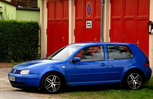

Mein Profilbild mit dem blauen Golf 1.9 ARL habe ich seit März 2020 nicht mehr. Da musste der Golf einem neueren Seat Leon weichen, da er mich mit einem undichten Lenkgetriebe zu sehr geärgert hat. (bei knappe 330.000km)
