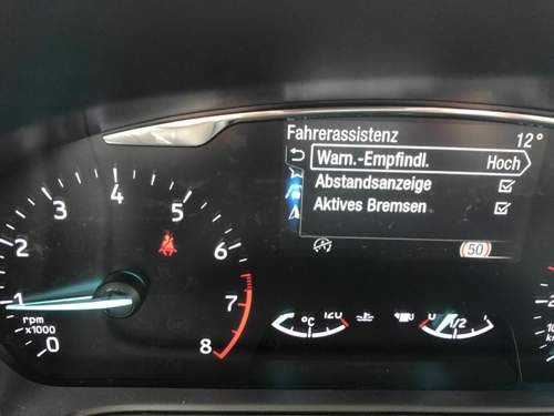

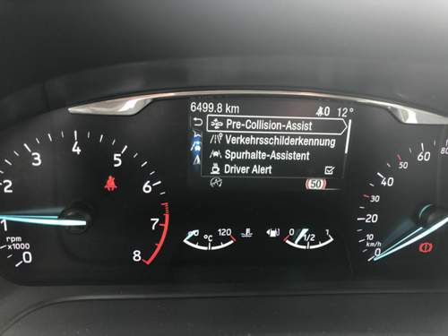

Ich schau gleich mal im Auto nach den Systemen! Das einzige was mir geläufig ist, was ich auch einschalten kann ist Pre Collision? Wäre dies das Notbremssystem? Habe mal zwei Bilder zugefügt!!

Und dann im Untermenü kommen:
* Konfiguration der Warnempfindlichkeit: Hoch/Mittel/Niedrig - das ist für das Auffahrwarnsystem.
* Abstandsanzeige: ja/nein - das ist für die Anzeige.
* Aktives Bremsen: ja/nein - Wenn das aktiviert ist, dann fungiert das ganze auch als aktiver Notbremsassistent. Es bremst auch dann, wenn du das Bremspedal gar nicht berührst.
Das aktive Bremsen kann was gutes sein, wenn er wirklich bremsen sollte. Und du nur abgelenkt warst.
Das aktive Bremsen kann aber auch was schlechtes sein, wenn bremst, obwohl eigentlich gar nichts war. Dann wurde z.B. eine Lichtspiegelung falsch interpretiert, oder eine kleine Dose auf der Straße als großes Objekt wahrgenommen. Diese Bremsungen nennen sich Phantombremsungen. Sie sind selten, wenn sie kommen, passieren sie ohne, dass man es vorher irgendwie ahnte. Und dann kann es sein, dass einem der Hintermann hinten reinfährt.
Und da stehen noch weitere nette Assistenzsysteme im Menü:
* eine Verkehrsschilderkennung
* ein Spurhalte-Assistent (der sollte dann sogar mit aktivem Lenkeingriff sein)
* ein Driver Alert (das ist ein Müdigkeitswarner)
Und das Menü für Fahrerassistenz geht ja noch weiter.
