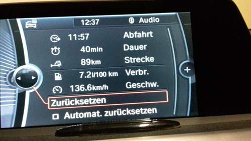

Wir haben seit langem über Verbrauch nicht berichtet.
Heute Mittwoch, 24.6.15, eine Strecke auf der A4 zwischen Dresden und Görlitz. BC erst bei 140 km/Std. aktiviert, Geschwindigkeit: zwischen 60 und 220 km/h, Bild nach der Autobahn Abfahrt gemacht.
Trotzdem ist er Verbrauch in Ordnung, oder?
20150624-123616
am 24. Juni 2015 um 19:23
Für einen F30 ist das vollkommen plausibel. Nimm für einen F31 etwa 10% mehr, dann landet man bei knapp 8l/100km. Ich hatte bei nem 150er-Schnitt auf Winterreifen 8,5l/100km, von daher klingt das schlüssig.
