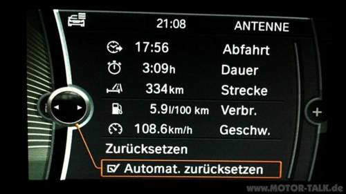

@MXCCXM: Kann ich so bestätigen. Manchmal ist langsam fahren nun einmal angesagt. Ich freue mich auch einen Ast, wenn der 328i nur 5,9 Liter schluckt. Da kann man sagen, wer fährt mit so einem Auto auf der rechten Spur und wie ein Opa bzw. wie krank ist das eigentlich. Doch Autobahnfahrten zu Stoßzeiten im Raum München lassen schnelles Fahren einfach überhaupt nicht zu. Da gewinne ich lieber eine Challenge beim Verbrauch und besiege mein Ego.
Und Du bist ganz, ganz sicher dass das angehaengte Bild vom 328i stammt?
Der Grund warun ich frage: Ich habe im Rahmen meiner Probefahrt unter anderem einmal 50 km mit Tempomat 100 km/h abgerissen, dabei hat er sich laut BC 6,2 Liter gegoennt. Und dass ein Mensch verbrauchsguenstiger als der Tempomat unterwegs sein kann, noch dazu mit einem hoeheren Durchschnittstempo, das habe ich mit bisher nicht vorstellen koennen. Aber vielleicht geht es ja doch...

Ja, natürlich schreibe ich hier die Wahrheit! Und übrigens habe ich diesen Verbrauchswert schon öfter in diesem Forum gemeldet. Das möchte ich nicht noch einmal alles wiederholen. Daher hier eine Liste meiner Postings, teilweise mit Bildern vom Verbrauch. Wen es interessiert, der klickt sich einfach durch. Mein Fazit: Der Verbrauch von 5,9 Litern pro 100 km in einem F30 328i ist möglich. Damit liege ich 0,4 Liter unter der Werksangabe. Das schafft man aber eben nur, wenn man weiß wie es geht und die Bedingungen stimmen und das Fahrprofil passt.
Bedingungen für 5,9 Liter Verbrauch auf 100 km in einem F30 328i
Verbrauch 328i bei 1,5 bis 3,5 Grad Celsius
Minimal, Durchschnitts- und Maximalwerte
Verbrauch im Sommer
noch viel interessantere Zahlen
