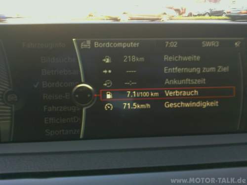

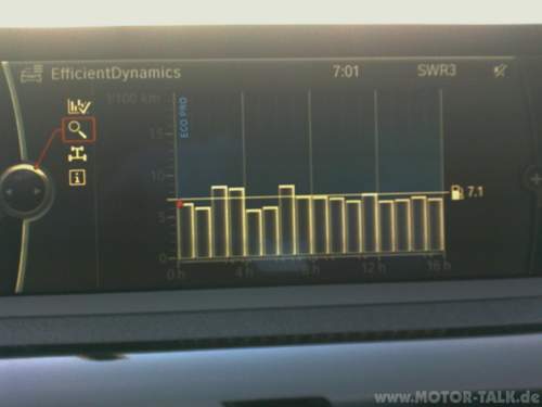

Also auch ich bin nach wie vor sehr zufrieden mit dem Verbrauch.
Strecke nach Berlin (1.500km) mit 2 mal Stau und 2 mal sehr stockendem Verkehr = 7,1l/100km
Leider war sehr viel Verkehr auf der A9 bei Leipzig und A5 bei Gießen.
Strecke nach Wesel (614km) mit 1 mal Stau und 3 mal sehr stockendem Verkehr = 6,6l/100km
Leider war sehr viel Verkehr auf der A57 bei Krefeld und A1 bei Köln.
Wäre nicht soviel Verkehr gewesen, hätte ich nach Berlin die 6 vorm Komma und nach Oberhausen die 5 vorm Komma erreicht 😉
Ich bin von daher sehr zufrieden 😁
Diagramm 1.500km Trier-Berlin-Trier
