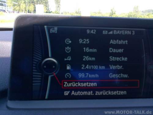

wäre definitiv mit den beiden E91 (damit habe ich insgesamt fast 300.000 km gefahren) nicht gegangen...
siehe Bild von heute...und mit der Durchschnittsgeschwindigkeit war ich dann auch zufrieden...
und gleich mal an die Prius-Freunde: nein, mein BC rechnet nicht falsch, auf mittlerweile knapp 58.000 km
hat sich der F30 zum Tankstellen-Nachrechnen per spritmonitor um 0,1 l/100km zugunsten BMW verrechnet. nur mal so...
Img-20130701-00314
Damit bist du jetzt Spitzenreiter.😁 Aber das muß doch nun wirklich bergab gewesen sein.😰
Gruß Mario
ich kenne keine Strecke, wo man 26 km bergab fährt. war also nicht so. waren auch bergauf-Passagen dabei, aber zugegeben, kürzer wie die bergab-Passagen.
Nun wurde mein Rekord unterboten 😮 Ich gebe den Pokal weiter an Markus Z3. Jetzt gilt es den Rekord zu brechen mit 27 km Fahrstrecke und einem Verbrauch von 2,3 Liter. Viel Freude beim Fahren mit Sparen.

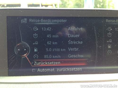

So, auf der Landstrasse zwischen Tarvis und Gemona. Leider mit Baustellen, Überholmanövern und Ortsgebieten. Hatte die ersten 15km einen Schnitt von 3,9L...
Greetz aus Jesolo,
XStoneX

Das Samoudis Rekord noch mal purzelt überrascht mich nicht so sehr, aber mit einem Rekord bei der Geschwindigkeit hätte ich nie gerechnet. Meinen herzlichen Glückwunsch! Schade, dass du das Foto nicht machen konntest, asl die Durchschnittsgeschwindigkeit noch bei 100 bzw. drüber lag. Egal, das wird jetzt eine harte Nuss, die zu knacken ist!
@all
Ich kenne auch keine Autobahnstrecke, wo es 25 km bergab geht. Außerdem muss man bedenken, dass der Vorteil beim Bergabrollen wesentlich geringer ist als der Nachteil des erhöhten Kraftstoffverbrauchs beim nächsten Anstieg. Man kann bergab nun mal nicht weniger als 0 Liter verbrauchen (nicht mal das geht bei laufendem Motor). Bergauf sind aber schnell mal 10, 12 oder 14 Liter in der Momentanverbrauchsanzeige zu sehen. Ein komplett flaches Streckenprofil bringt letztlich mehr Vorteile.
Ansonsten würde ich vorschlagen, dass bei gleicher Verbrauchsanzeige eine höhere Durchschnittsgeschwindigkeit auch einen neuen Rekord ergibt.
[Bei Landstraßen fiele mir der Mulholland Drive ein, vielleicht liest ja hier jemand aus Los Angeles mit?]
vielleicht würde noch weniger gehen, aber dann im Windschatten von nem LKW, nur: es gibt keinen LKW, der mehr als 100 km/h fährt, somit wäre der Schnitt nicht zu halten...
Diese Verbräuche sind aus meiner Sicht auch nicht mit Hilfe eines Tempomaten zu machen, ich bin gestern bergab schneller geworden und dann bergauf wieder von 120 km/h auf 100 km/h sachte runter, habe also versucht, immer möglichst nahe an der 2,5 Litergrenze beim Momentanverbrauch zu bleiben (habe mir das im Display digital anzeigen lassen, weil diese runde Anzeige unter dem Drehzahlmesser kannste ja nur mit der Lupe so genau lesen)
ich bin mir relativ sicher, es ginge 2,3 Liter (ich habe bei der Autobahnausfahrt eigentlich drauf gewartet, dass er runterspringt auf 2,3) und über 100 km/h im Schnitt.
Weniger halte ich fast nicht mehr für möglich.
