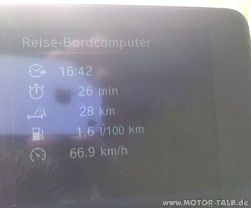

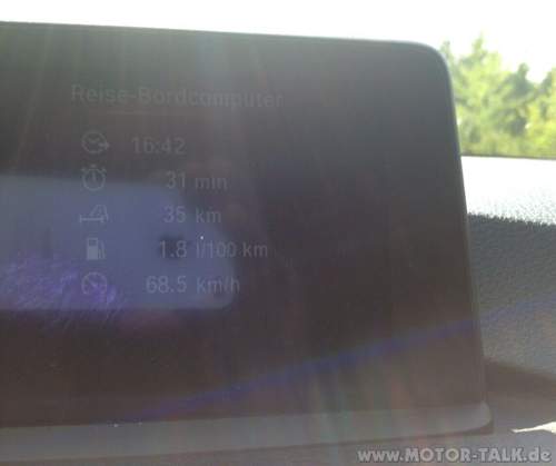

Hallo zusammen
Anbei ein wenig Augenwischerei mit den Verbräuchen.
Handelt sich um einen F31 320xd mit 19 Zoll Mischbereifung und ca. 100 Kg Beladung im Kofferaum.
Real ist dies zwar nicht...habe mit meinem Fahrprofil normalerweise eine 6 vorne dran...
...so wie es Ausschaut geht der Wanderpokal vorübergehend in die Schweiz.
Gruss und schönes WE.
Khurer78
Bist Du bergab gerollt? 😉

Original geschrieben von Khurer78
Hallo zusammen
Khurer78
Hallo zusammen
Khurer78
Hey, Glückwunsch!!!! Wie war das Fahrstreckenprofil? Warum "nur" 66 km/h im Schnitt?
Ich kill Dich :-) :-) und irgendwann haben wir ein Foto mit 0,5 Litern, 200 Durchschnitt usw...
is das geil... :-)
Hallo zusammen
Khurer78
is das geil... :-)
...mehr ging nicht...Stau ohne Ende!.... Viele Deutsche die Angst vor Kurven haben;-)
Nix Coder... effektive Werte....aber Spass macht das nicht und bei artgerechter Haltung ist eine 5 oder 6 vorne dran....
