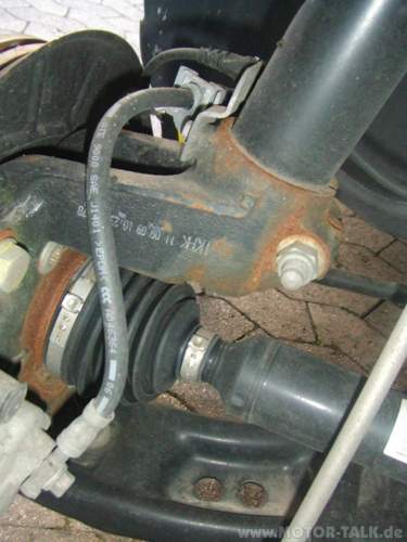

Meinen neuen Golf VI habe ich jetzt 8 Monate, nur ca 3500 km bis jetzt gefahren.
Jetzt habe ich mit dem HD-Reiniger die Unterseite abgespritzt, um ihn vom Wintersalz zu befreien.
Bei der Gelegenheit hab ich auch mal druntergeguckt.
Was ich da schon nach dem ersten Winter gesehen habe, hat mich geschockt! 😰
Die Achsschenkel (unteres Ende der Federbeine) sind schon nach den ersten
drei Wintermonaten grausam verrostet. (siehe Bilder)
Die sind anscheinend überhaupt nicht gegen Korrosion geschützt.
Wie kann das bei einem Neuwagen derartig grausam rosten?
Haben die möglicherweise auch minderwertiges Stahlguss-Material verwendet?
"Wertigkeit neu erleben" !!! habe ich mir wirklich anders vorgestellt.
Wenn ich damit jetzt zum 🙂 fahre, weiß ich schon jetzt,
daß sie trotzdem sagen "das ist normal".
Ist das bei meinem ein Einzelfall, oder sieht es bei einigen von Euch auch so aus?
Was sollte man tun?
Bleibt einem nur, selbst zu versuchen den Rost zu entfernen,
und mit einem Schutzanstrich zu behandeln?
Gruß, G6-09

Der Rost ist völlig unbedenklich, aber wer will schon Rost am fast neuen Auto. Ich habe bei meinem alle Achsschenkel mit dem original Mercedes - Hohlraumwachs 😁 aus der Spraydose eingesprüht. Damit sollte erst mal Ruhe sein. Der Wachs hält auch auf nicht so sauberem Untergrund. Mal sehen wie es bei der nächsten Reifenmontage aussieht. Is eh nur Kosmetik.

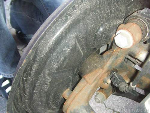

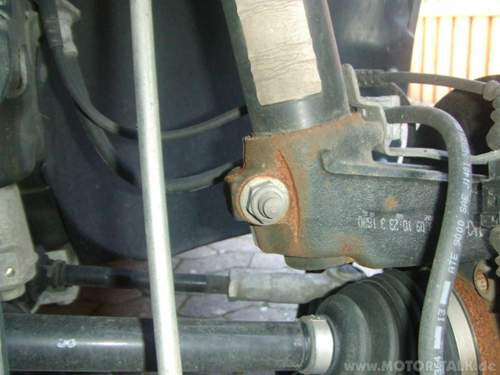

So, gestern war Reifenwechsel angesagt,...hab gehofft ich bliebe verschont; leider nicht..
Wagen ist jetzt 6 1/2 Monate alt,...schön ist anders:
Vorne-links-2
Hinten-links-1
Vorne-rechts-2

Mal sehen wie es weitergeht, aber wie mein Kumpel schon sagte, sieht am Anfang schlimmer aus weil es noch richtig hellorange ist
Hmm habe jetzt auch mal beim Reifenwechseln drauf geachtet. Bei mir sieht es lang nich so schlimm aus obwohl bei uns auch unendlich viel Salz auf den Straßen war.
14K gelaufen
Juni 2009 gebaut
Hat denn einer mal probiert das mit einem Lappen inkl. z.B. WD40 einfach weg zu wischen?
Also bei mir gings komplett weg = war nur an der Oberfläche!

Hab die Tage auch mal bei nem befreundeten Mechaniker vorbeigeschaut...der war grade an nem Cross-Touran (sieht echt heiß aus die Kiste obwohl man damit kaum ins Gelände kann 😛) nen Radwechsel vorzunehmen. Dann hab ich auch gleich gesehen, dass da an den Fahrwerksteilen der "Rost" dranhängt.
Nach seiner Meinung gefagt meinte mein Mechaniker nur zu mir..."Manchmal schützt auch Rost vor Rost" (Und der arbeitet nicht bei VW 😛)
Außerdem ists auch verständlich, dass die Autos nicht mehr auf eine Lebensdauer von 12-13Jahre gebaut und ausgelegt werden; man soll schließlich nach 6-7Jahren nen neuen 7er Golf kaufen 😉
