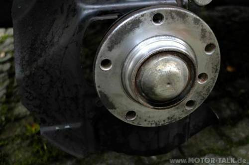

So, heute nachmittag konnte ich mich an das Problem setzen.
Ich habe die Bremsscheiben vermessen. Am äusseren Rand hat die Messuhr einen Ausschlag von zirka 1,5 Zehntel angezeigt, an der Nabe allerdings ebenfalls 5 hundertstel. Also irgendwas stimmt da nicht.
Bremsscheibe runter, und die rostige Nabe gesäubert (mit Drahtbürstenaufsätzen und Schleifpapier, Amazon konnte den Aufsatz mit Reinigungsvlies leider nicht rechtzeitig liefern.)
Dann die Bremsscheibe aufgesetzt und nochmal die Scheibe gemessen...
nur 2 hundertstel Schlag. Geht doch!
Morgen mach ich die anderen Naben also auch noch alle ebenfalls sauber und schau mal ob es was gebracht hat.

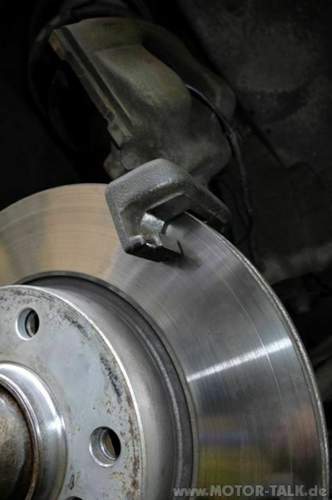

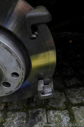

Die Gelegenheit hab ich genutzt um die Auflageflächen des Sattels mal ordentlich zu feilen.
So sauber bekam ich die Nabe
Bremssattel
Bremssattel
also im Vergleich zum "vorher" ein großer Sprung 😁
die Reiningung macht es da einfach aus...

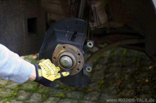

btw so sah sie aus.
Rostige Nabe...
Bei mir hats immer gereicht, mit der Drahtbürste bei zu gehen.
