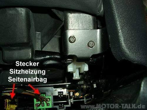

wie bei den meisten 8N Besitzern ist auch an meiner Fahrersitzlehne das Leder der türseitigen Wange verschlissen. Bisher habe ich es mit Lederfarbe immer wieder auffrischen können, aber eines Tages wird es sicher einreissen.
Aus diesem Grund habe ich im letzten Herbst eine gebrauchte Fahrersitzlehne (ja, nur die Lehne) in hervorragendem Zustand erworben, die ich nun heute gegen die verschlissene Sitzlehne tauschen wollte. Bei der Demontage des alten Fahrersitzes fiel mir jedoch plötzlich auf, das unter dem Sitz 2 Stecker sind: einer für den Airbag und einer für die Sitzheizung. An der neuen Fahrersitzlehne ist nur ein Kabel, sicher das für den Airbag. Nun bin ich am zweifeln, ob die neue Sitzlehne auch überhaupt beheizbar ist bzw. sein muss! Also habe ich die Umbauaktion erstmal abgebrochen.
Jetzt muss ich vorerst ein paar Fragen klären:
  1. Haben Fahrer- und Beifahrersitzlehne keine Heizung, sonder nur der jeweilige Sitz? Gibt es an der Fahrersitzlehne nur den einen Stecker für den Anschluss des Airbags?
  2. Wie baue ich die Fahrersitzlehne mit geringstmöglichem Aufwand aus, ohne den halben TT zerlegen zu müssen? Hat jemand vielleicht eine passende Beschreibung dafür parat?
  3. Kann man vielleicht alternativ nur den Lederbezug tauschen, wenn ja, wie geht man idealerweise beim Abziehen und Aufziehen des Lederbezugs vor?
Bin gespannt auf eure kompetenten Antworten!

Danke für die Linksammlung. Deshalb habe ich ja letzten Herbst die gebrauchte Fahrersitzlehne gekauft, um den Gang zum Freundlichen oder zum Sattler zu sparen. Das ist immer mit Zeit ohne Auto und hohen Kosten verbunden. Die Sitzlehne hat übrigens nur 70 € inkl. einer Flasche Lederfarbe Soul gekostet, das ist wesentlich preiswerter als die zitierten Alternativen. Die Demontage der Sitzlehne beginnend mit dem abklemmen der Batterie ist sicher keine Wissenschaft. Aber wer z.B. schon mal ein Handy zerlegt hat, weiß wie hilfreich eine Anleitung dafür sein sein kann; wenn die Plastiknase an der Hülle bereits abgebrochen ist, ist es zu spät. Ich möchte möglichst wenig Kollateralschaden beim Wechsel der Sitzlehne erzeugen, deshalb mein Interesse an einer Anleitung oder hilfreichen Tipps zur Demontage.
Kann den jemand eine Aussage dazu machen, ob es überhaupt Sitzlehnen ohne Heizung gegeben hat und ich vielleicht deshalb nur das eine Kabel für den Airbag an der neuen Sitzlehne habe? Dann wäre der Umbau der ganzen Sitzlehne im Stück wertlos, denn ohne Sitzheizung mag ich im Winter nicht fahren. Dann müsste ich wirklich nur den Wechsel des Lederbezugs in Angriff nehmen.
so weit mir bekannt ist, war für den TT eine Lederausstattung grundsätzlich nur in Verbindung mit der Sitzheizung erhältlich, bzw. war die Sitzheizung Bestandteil des Lederpaketes, wie auch immer.
Es ist aber eigentlich die Regel, dass gebrauchtes Gestühl grundsätzlich ohne Sicherheitsausrüstung angeboten bzw. verkauft wird. Ich gehe stark davon aus, dass das auch bei der erworbenen Lehne der Fall ist, und besagtes Anschlusskabel zur Sitzheizung gehört und der Airbag von der alten Sitzlehne zu übernehmen ist. Sollte sich anhand der Steckerform eigentlich zweifelsfrei nachvollziehen und zuordnen lassen, denn es werden für Sitzheizung und Airbagansteuerung wohl kaum identische Steckverbinder eingesetzt.
Gruß, silent
das denke ich eigentlich auch, dass Ledersitze wohl äußerst selten ohne Sitzheizung ausgestattet werden. Vielleicht dann, wenn sie für Kalifornien gedacht sind, aber wer weiß, für welchen Markt mein Exemplar ursprünglich gebaut wurde? In meinem Fall ist das vorhandene Kabel jedoch mit höchstens 0,5 mm² und einem gelben Stecker ausgestattet, was ich für den Anschluss einer Sitzheizung etwas mickrig finde. Unter dem Sitz sind 2 Steckverbinder, ein gelber mit besagtem Querschnitt 3-adrig und ein grüner mit deutlich dickeren Leitern, ich glaube 5-adrig. Ich halte eher den grünen Stecker für den Anschluss der Sitzheizung. Ich habe auf TT-Eifel ein passendes Foto für die Stecker gefunden und hier angehängt. Der Airbag ist in der neuen Lehne definitiv drinnen, die Sitzlehne ist ja kein Ersatzteil im herkömmlichen Sinn, sondern aus einem anderen Fahrzeug ausgebaut worden.
Ich weiß definitiv, dass das Sitzkissen bei Benutzung der Sitzheizung warm wird, von der Sitzlehne kann ich das im Moment nicht mit Bestimmheit sagen. Das muss ich morgen früh mal probieren. Demzufolge müsste der grüne Stecker unter dem Sitz zumindest das Sitzkissen versorgen, es müsste dann aber auch noch eine Verbindung vom Sitzkissen zur Sitzlehne geben, wenn die Lehne eine eigene Heizung hat, wovon ich ja bisher ausgegangen war.
Ob meine alte Sitzlehne eine Heizung hat, weiß ich spätestens morgen früh. Dann bleibt immer noch die Frage zu klären, wie viele Stecker nun meine neue Sitzlehne haben sollte, wenn sie ebenfalls über Airbag und Heizung verfügt. Wenn sich am Ende rausstellt, das die neue Sitzlehne tatsächlich komplett ist, brauche ich noch eure Tipps zur Demontage/Montage. Wenn die neue Sitzlehne allerdings ohne Heizung ist, hat sich das mit selber machen wahrscheinlich sowieso erledigt. Ob ich selbst in der Lage sein werde, die Lederbezüge zu tauschen, kann ich jetzt noch nicht sagen. Eventuell hilft dann nur noch der Gang zum Sattler...

Sie hat. Wer weiß nun, ob die Sitzlehne mit 2 Steckern angeschlossen ist? Einer für den Airbag, einer für die Heizung? Oder wie wird die Heizung der Sitzlehne angeschlossen?
der gelbe 3-fach-Stecker mit den dünnen Drähten ist für den Seitenairbag, der 2-fach-Stecker ist für die Lehnenheizung.
Eine Lehne mit Seitenairbag und Heizung hat also zwei Stecker.
Manfred
Das habe ich mir gedacht. Meine Lehne hat definitiv nur einen Stecker, und zwar den gelben für den Seitenairbag. Sch...e! Für welchen Markt ist diese Sitzlehne ohne Heizung denn gedacht gewesen?
Gut, Plan B. Sicher kann man den Lederbezug der besseren Lehne abziehen und auf meine Original Sitzlehne spannen. Kann man das als Hobbyschrauber selbst hinbekommen? Hat irgend jemand dazu Tipps & Tricks parat?
