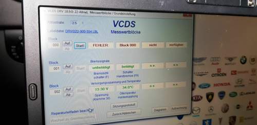

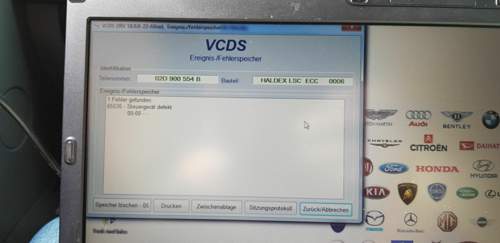

Ist wirklich mein Allrad Steuergerät defekt oder könnte es was anderes sein?
Grundeinstellung geht nicht gibt Fehler siehe Bild.
MKL leuchtet

65535 ist ein interner Steuergerät Fehler der sich auch nicht löschen lässt.

Steuergerät tauschen.

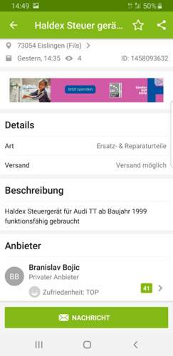

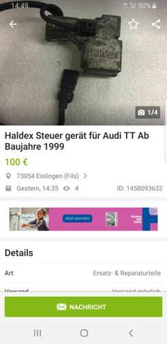

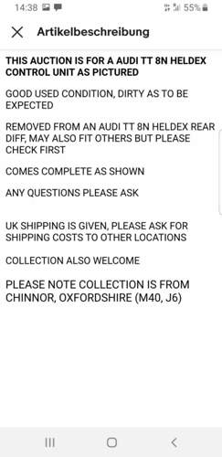

Hab jetzt vor Haldex Steuergerät zu tauschen hab ein gefunden weiß aber nicht ob das richtig ist und ob das passt. Oder hat den jemand rumliegen?
TT 8n bj. 2000 224 PS.
Bitte um Hilfe.
Danke im voraus
Oder das hier?

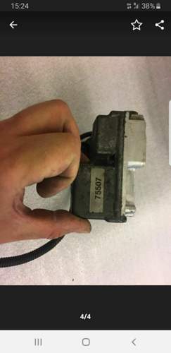

HAllo,
02D 900 554 B was laut Screenshot bei dir verbaut ist, ist entfallen.
Ersatz ist 02D 900 554 C.
Manfred

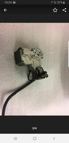

Ok danke ich weiß aber nicht wo bei mir die Nummer steht. Hab den einen im ebay gefunden meint ihr das passt bei mir?
