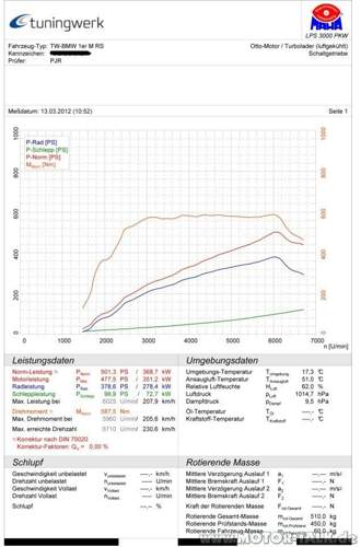

Mal wieder ein gutes Beispiel hier für Onkel Märchen:
http://www.bimmertoday.de/.../#more-52966
Webite des Anbieters weist dieses Diagramm aus (im Anhang nochmal, nur für den Fall, dass der Tuner es "nachbessert"😉: http://www.tuningwerk.de/ttwcmsdaten/bilder/leistdiag13.png
521 PS / 614 Nm Angabe, Rollenprüfstandsdiagramm sagt 501 PS / 588 Nm, das ist aber der mit viel zu hoher Temperatur und nach der alten DIN 70020 korrigierte Normwert, Ist-Leistung laut Diagramm 478 PS, Schleppleistung zu hoch, d.h. falsch korrigiert ... ca. 60 PS wären für den Nicht-Allrad realistischer, unter dieser Annahme bleiben noch 438 PS und dort immer noch Zweifel aufgrund der nie klar auseinanderzudividierenden Rollenbedingungen.
Diese PS-Angabe von 521 PS würde ich ohne den Nachweis auf einem Motorenprüfstand nicht eine Millisekunde glauben.
zu dem Normenproblem: http://forum.amg-owners-club.org/.../#post156288
Leistungsmessung-rollenpruefstand-tuningwerk-1m
Ähem, weil's mir grad auffällt: das Tuningwerk Leistungsprotokoll ist identisch mit einem von "Leib Engineering", das
hier
gepostet wurde. Angeblich ein E9x mit N54. Tuningwerk spricht aber von einem 1er M Coupé. Also irgendwas stimmt hier gewaltig nicht.
Wer hier jetzt was wo wie geleistet hat, müsste mal jemand erklären...
Leib-n54-stage-6-rs-501-ps
Ähem, weil's mir grad auffällt: das Tuningwerk Leistungsprotokoll ist identisch mit einem von "Leib Engineering", das hier gepostet wurde. Angeblich ein E9x mit N54. Tuningwerk spricht aber von einem 1er M Coupé. Also irgendwas stimmt hier gewaltig nicht.
Genau das hatte ich in diversen Foren auch schon angemerkt. Worauf natürlich keine Reaktion vom Tuner kam.
Wenn man Leistungsprüfstand-Diagrammen schon diskutieren will, dann sollten das am besten unabhängige sein. Man sieht ja hier sehr gut, wie einfach man das manipulieren kann.
