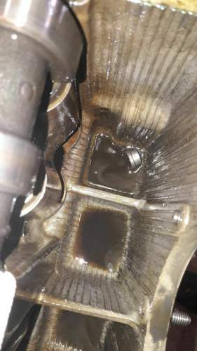

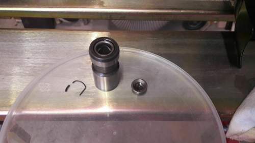

Hallo Jungs
traurige Mitteilung: nach knappen 1000km hat sich jetzt leider ein Hydrostössel verabschieden.
Und es wird jetzt auf feste Stössel umgebaut (Schnauze voll)
Wer kann mir Motorenbauer empfehlen die solche Umbauten machen können ?
Enttäuschter Franz
So´n Käfermotor zu zerlegen und zusammenbauen ist keine Zauberei: das kannst du auch selber!
Der größte Zeitaufwand liegt im akribischen Reinigen aller Teile und speziell aller Dichtflächen.
Zum Tausch der Stößel kannst du sogar die linke Motorhälfte komplett mit Kolben&Zylinder und Zylinderkopf belassen.
Du mußt nichtmal den Verteiler und die mechanische Benzinpumpe (falls verhanden) ausbauen.
Hallo rubberduck0_1
ich werde jetzt erst mal am We den Motor mit meinen Sohn ausbauen und dann anfangen diesen zu zerlegen und die Hydros erst mal in die Ecke feuern
werde die Festen Stößel verbauen
Hallo Jungs
Nachdem sich bei meinen 1776cm³ ACD Motor eun Hydro Stößel verabschiedet hat
habe ich gestern Vormittag mit meinen Sohn den Motor ich ca 2,5 Stunden Ausgebaut.
Nachmittags haben wir diesen dann in alle Ruhe zerlegt und den Übeltäter in die Ecke gefeuert
werde jetzt auf Starre Stößel umrüsten
Mfg Franz

Hallo Jungs
mal ein Kleines Update vom Motor
Der Motor ist zerlegt und die Hydros sind raus
(die linke Motorhälfte wurde dran gelassen wie rubberduck0_1 schon vorgeschlagen hatte-Danke )
habe auch die Starren Stössel die mir freundlicher Weise Herr Linse empfohlen hat auch schon bestellt und auch
- weil ich so neugierig bin - gewogen. Sie sind leider 9 g Schwerer als die Hydros aber ich hoffe das es bei den Drehzahlen dieses 1800i - Motors ( 4800U/min) noch im Rahmen bleibt
( ist ein Übergangs Motor bis der Orig revidiert wird )
