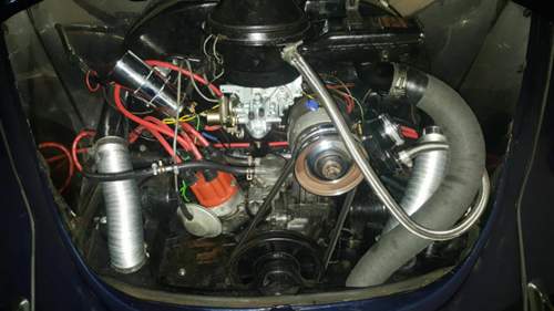

Guten Tag,
seit dem ich den Käfer 1300L 1970 44PS besitze ruckelt er während der Fahrt, wenn ich beschleunige oder in niedrigen Touren fahre.
Er geht nicht aus und fährt an sich gut.
Als ich ihn kaufte, war ein Sportliftfilter verbaut. Diesen habe ich entfernt und den originalen Ölbadfilter verbaut. Ansonsten sind die Schläuche neu.
Die Zündung sowie der Vergaser wurden für die kommende Saison von eingem Oldtimerschrauber eingestellt. Der Ölwechsel wurde ebenfalls dürchgeführt. Neuer Kondensator und Unterbrecher.
Letzte Saison habe ich einen neuen Vergaser verbaut, da der alte Solex nicht auf einen Käfer gehörte. Der Auspuff wurde ebenfalls erneuert.
Ich habe den Vergaser etwas fetter eingestellt um heraus zu finden, ob er besser läuft. Jedoch keine Besserung.
Ist möglicherweise ein falsches Bautteil im Motor verbaut?
Hier ein Bild.
LG
Chrescht

Prüfe mal deine Beschleunigerpumpe und das Einspritzröhrchen (ist das überhaupt noch da? manchmal fällt das in den Vergaser). Ist der Strahl sauber und gerade?
Da schein ein "neuer" (Zubehör ? ) Vergaser drauf zu sein.
Leider wird da beim einbauen die Bedüsung oft nicht angepasst an den Motor.
Das Ergebnis ist ein schlechter Motorlauf.

Die Zündkabel sind grausam verlegt. Alleine die Schlaufe rund um die Zündspule... da passt die Länge mal garnicht.
Die ganzen Halter für die Kabel fehlen oder werden nicht benutzt. Es gibt extra dafür Kunststoff Einsätze im Lüfterkasten. Überhaupt erinnern die an sowas wie China...
Der Chromfoppel um die Zündspule ist brandgefährlich für Kurzschlüsse. Weg damit.
Stromdiebe an eine Lima? Wow... mutig. Offener Plus Pol an der Lima. Erstklassig, echt. Schon mal mit einem Uhrband hängen geblieben? Tolles Grill Gefühl... da wirste echt schnell. ;)
Kein Bakelit unter dem Vergaser? Wird bestimmt gut warm bis zum Kocher.

Ich persönlich würde da alles auf null drehen die von Red beschriebenen "Fehler / Missstände " korrigieren und dann mal weiter gucken.
Eventuell kommt da ja auch eines zum anderen und deswegen läuft er nicht rund.
Hat dein Oldtimerschrauber beim einstellen von Zündung und Vergoser nix bemängelt in dieser Hinsicht oder ist der Schmerzbefreit. ?

Hallo danke für die Kritik. Werde die fehlerhaften Teile ersetzen und dann weiterschauen. Nir unter dem Bakelitteil unter dem Vergaser kann ich mir nichts vorstellen :S
LG
Red meint vermutlich diesen hier:
(War einfach das erste Bild, das ich gefunden habe; keine Händlerempfehlung bzw. Werbung!)
http://www.atm-classicparts.de/...efer-1300ccm-1500ccm-1600ccm-Bj70-79
Damit wird die verbindung zwischen Ansauggeweih und Vergaser nicht nur abgedichtet, sondern auch die Wärmeleitung verringert, damit sich der Vergaser nicht allzu sehr aufheizt...
