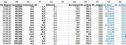

Unsere sind auch sehr genau - meiner seit Anbeginn an, der 330d nach Einstellung des Korrekturfaktors.
Einstellen des Korrekturfaktors:
- Zündung an und gleichzeitig den Button für die Tages-km drücken (ca. 10s -> "Geheimmenü"😉
- durchschalten bis "04 bzw. 10 Entriegeln" [kurzes Drücken: weiter; langes Drücken: bestätigen]
- bestätigen (lang drücken)
- CODE (Eine zweistellige Zahl, die sich aus der Quersumme der letzten 6-Stellen deiner Fahrgestellnummer ergibt, bspw. D123456 => 1+2+3+4+5+6 = 21)
- 24-Korrekturfaktor eingeben (Format 1xxx -> z.B. 1025 = 1,025 ergo +2,5%)
Ermittlung des Korrekturfaktors:
Du ermittelst am besten eine Verbrauchsreihe (tats. Verbrauch/Angabe BC/Verhältnis) und dann über eine ausreichende Anzahl (10-20 Betankungen), dann wiederum ein arithmetisches Mittel.
Der Korrekturfaktor ist nichts anderes als das Verhältnis zwischen tatsächlichem Verbrauch und Angabe des BC.
Ich hab ein Beispiel von unserem 330d angehängt. Nicht wundern, dort gibt es eine zweite Korrekturreihe in blau. Die erste Korrektur (um 2,5%) war noch nicht ideal, also berechne ich erst einmal über eine längere Verbrauchsreihe einen neuen Korrekturfaktor (aktuell 1,2%) und berichtige dann nochmals im BC.
VG
Chris
Beispielermittlung

Völlig richtig @Volvoluder - ich höre daher nach dem ersten Abschalten des Tankens auf. Damit waren selbst kleine Betankungen überraschend genau.
Ich bin ohnehin überrascht, wie genau die BC-Anzeige geht. Auch bei mir weicht die Anzeige mal +/- 0,1-0,3 Liter ab, aber überwiegend stimmt die Anzeige mit dem tatsächlichen Verbrauch. (Ich habe meinen Benziner jetzt 255x betankt und die durchschnittliche Abweichung beträgt +0,049664 Liter).
Ist ja eigentlich grundsätzlich egal, aber dennoch schön, dass man sich auf die Anzeige halbwegs verlassen kann - hilft mir bspw. beim Einschätzen der Reserve... - sind ja leider keine 80 Liter-Tanks mehr und mit dem Benziner schaut man dann doch einmal, wenn die Warnung kommt.
Zum Diesel: Man sieht an meinem Screenshot wie sparsam der ist. Ich find´s immer wieder faszinierend. Die zweistelligen Beträge kommen von unserem Wohnwagen mit über 1,7 Tonnen und bspw der Fahrt nach Italy. Der Motor ist schon ein Sahnestück und dabei so ruhig, dass man ihn kaum hört, wenn man ihn im Standgas rollen lässt. Und wenn man ihn fordert, hat er was kräftiges sonoriges. Das war definitiv keine Fehlentscheidung.
