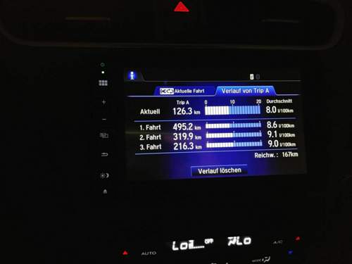

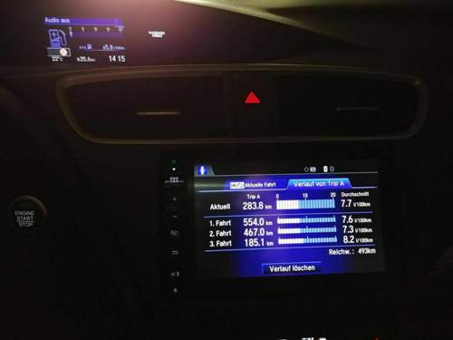

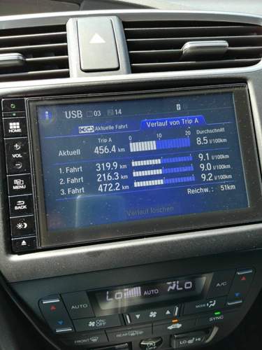

So, nochmal ein abschließendes Fazit zum Reflash. Ich hatte seit ich das Fahrzeug habe immer im Bereich 9 bis 9,3 Liter verbraucht, bedingt durch den Arbeitsweg (1000 Meter zur Autobahn, dann 15 km zügig mit Tempo 160 bis 180 km/h und danach runter und 1000 Meter zur Firma).
Obwohl wir mit der Tankfüllung die ich beim Reflash drin hatte ja auch die ganzen Testfahrten (viel Vollgas 2. und 3. Gang) gemacht haben und ich auch viel mit Klimaanlage fuhr, hatte ich schon dort mal eben einen halben Liter Ersparnis (1. Bild).
Was danach passierte war allerdings unerwartet, der der Verbrauch hat sich jetzt mit immer gleicher Strecke im 7,x Bereich eingepegelt! Dafür dass ich vor der Software-Anpassung immer 9,x hatte ist das einfach nur erstaunlich! 😰
Drittletzte Tankfüllung vor dem Reflash: 9,2
Zweitletzte Tankfüllung vor dem Reflash: 9,0
Letzte Tankfüllung vor dem Reflash: 9,1
Erste Tankfüllung mit Reflash inkl. Testfahrten: 8,6
Zweite Tankfüllung nach Reflash: 8,2
Dritte Tankfüllung nach Reflash: 7,3
Vierte Tankfüllung nach Reflash: 7,6
Fünfte Tankfüllung nach Reflash: 7,7
Es ist nun ohne Probleme möglich auf meiner Überland-Teststrecke vom Geschäft nach Hause unter 5 Liter zu kommen (letztes Bild), auch mit Klimaanlage! Vorher lag ich dort im Bereich ~ 5,2 Liter.
Ich habe den Shell Smartdeal, tanke damit umgerechnet für ~ 4 Cent mehr V-Power Racing (100 Oktan) und wenn ich die Verbrauchsminderung miteinberechne, kostet es quasi gar nichts mehr zusätzlich. Bin absolut zufrieden!
