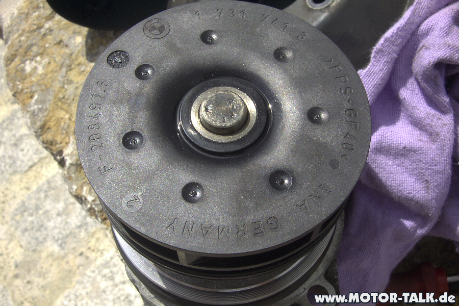

Die aktuellen Wapus von BMW kommen von INA:
Klick
Die Firma gehört zur Schäffler-Gruppe:
Klick
Aber die SKF ist auch nicht schlecht.Die würd ich mir auf jeden Fall kaufen. 🙂
Greetz
Cap
Wasserpumpe 316 neu: Industrie Saleri GmbH
Wasserpumpe 316 alt: TCG Unitech
Wasserpumpe 6-Zylinder neu: Schaeffler Technologies GmbH & Co. KG
Wasserpumpe 6-Zylinder alt: TCG Unitech
Hab auch eine von SKF im 316i, funzt einwandfrei. Ist aber, von der Verarbeitung her, Welten von der von BMW entfernt.

Bei ca 130tkm habe ich die Wasserpumpe aufgrund hässlicher Lagergeräusche im Verdacht getauscht.
Als Ursache stellte sich jedoch die Viscokupplung heraus.
Ich hatte bei einem Autoteilehändler eine Wasserpumpe von QH Gekauft, die ein Metallrad besitzt.
Die erste alte von 2/1996 hatte noch ein Kunstoffrad.
Mittlerweile hält sie seit ca 40tkm, keine Ahnung ob diese so gut ist, oder sogar besser, als die orginale Wasserpumpe.
Das beruhigt mich jetzt mit der QH Wasserpumpe. Ich kuck morgen mal ob meine auch ein Metallrad hat.

Hab den Beitrag nochmal hochgeholt da ich es interessant fände, wenn von Zeit aktuelle Bilder/Infos zu dem verwendeten Material der Pumpen-Räder kämen....und vllcht mit Preis.
Ich hab von SKF die VKPC88615 für meinen Compact für 41 Euros inkl Versand geschossen.
Sobald die hier eintrifft gibts nen Bild. 🙂
Pumpe ist gestern eingetroffen und eingebaut. 🙂
War höchste Zeit da noch die erste verbaut aus 1998 bei jetzt 130k mit Kumststoffrad, das zeigte bereits Auflösungserscheinungen.
Die SKF die ich bekommen hab ist mit "Metall"-Rad...Bild siehe unten wie versprochen.
