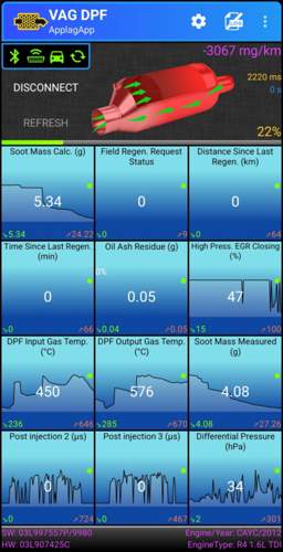

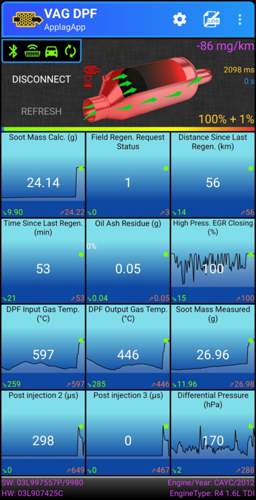

Habe mir die VAG DPF App in Vollversion und einen Dongle gekauft da ich wissen will wann er regeniert und ich entsprechend handeln kann.
Fahrzeug hat jetzt 117.000 Kilometer drauf.
Heute morgen auf dem Weg zur Arbeit habe ich das erste mal live per App miterlebt wie er regeniert hat. Hat auf der Autobahn nur ca. 15 Minuten gedauert.
Kann mir wer sagen ob die Werte in Ordnung sind?
Und warum der nach der Regeneration wieder bei 23% anfängt?
Screenshot 1 ist gestern abend nach dem Abstelen in der Garage (war knapp).
Screenshot 2 ist von heute morgen nach erfolgter Regenaration.
Danke für Eure Hilfe
99%
23%
Ähhhhm.....? Der Wagen hat 117000km drauf aber der DPF hat 0,06g Oil Ash Residue? Ist der DPF getauscht worden?
Das wäre dann auch der - in meinem Augen - wichtigste Wert: Oil Ash Residue. Nach meinem Verständnis Schwefelasche im DPF. Die kann nicht weggebrannt werden und verschleißt dir deinen DPF, indem sie ihn nach und nach füllt.
Ansonsten bestimmt Soot Mass Calc (Rußfüllung berechnet), wann die nächste Regeneration stattfindet, und Soot Mass Measured ist eine Differenzberechnung zweier Drucksensoren im Abgasstrang vor und nach DPF. Darüber sollte sich theoretisch die tatsächliche Füllung des DPF mit Ruß (=regenerierbar) berechnen lassen, die Werte sind allerdings extrem volatil und vor allem vom aktuellen Fahrzustand des Wagens abhängig. Tatsächlich wird zur Steuerung (wohl deswegen) Soot Mass Calc hergenommen.
Die Post Injections 1, 2, und 3 sind für die eigentliche Durchführung einer Regeneration zuständig, auch der häufiger und schneller stattfindenden Regeneration des Barium-beschichteten NOx-Speicherkatalysators. Daran könntest du mit etwas Erfahrung ablesen, wann er den DPF regeneriert, wenn die App das nicht ohnehin visuell und akustisch sehr deutlich machen würde ;-)
DPF- Input und Output-Gas Temp sind Temperaturmessungen der Abgase vor und nach DPF. Diese werden bei der Regeneration durch die Nacheinspritzungen künstlich in die Höhe getrieben, etwa in den Bereich von 500-600°C. In Verbindung mit Sauerstoff im Abgas (Teillast bei Drehzahlen um 2200rpm, so dass der Turbo etwas positiven Druck macht) kommt es dann zum Abbrand des Rußes im DPF.
Tatsächlich scheint aber so zu sein, dass ab 350°C DPF Input Gas Temp schon eine erhebliche passive Regeneration stattfindet; lässt sich aus Soot Mass Measured in Verbindung mit den Temperaturen schließen.
High Press EGR Closing ist das berüchtigte AGR-Ventil (100% = geschlossen, keine Abgasrückführung. 60% = viel Abgasrückführung. Unter 60% habe ich noch nicht gesehen). Durch Rückführen von Abgasen in den Brennraum wird bei der Verbrennung ein Kuhhandel betrieben - weniger Stickoxide (NOx), aber dafür mehr Ruß ("Soot"😉. Bei den EA189 Dieseln hat VW mit dem Softwareupdate zur Verbesserung der Abgaswerte nichts anderes gemacht, als die AGR-Rate zu erhöhen.

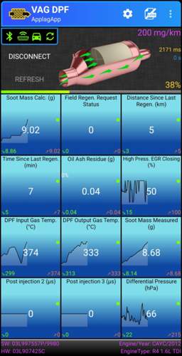

Während meine Injektoren eingesandt und gereinigt wurden, habe ich auch die Zeit genutzt und den DPF mit 107% reinigen lassen. (inkl. Ein- und Ausbau)
Der DPF wurde wieder eingebaut und das Auto läuft mit den neuen Injektoren nach ein paar Startproblemen (Korrektes Einstellen der Software etc.) gut. (Werkstatt war wohl zu dumm....)
Nun nach den ersten 140 Kilometern ist mir folgendes aufgefallen:
Der DPF regeneriert nach knapp 50 Kilometer.
Es könnte sein, das er auch regeneriert, wenn der Wagen aus- und wieder angemacht wird.
Auf der Autobahn scheint er aber nicht so häufig zu regenerieren, da laufen die % sehr langsam.
Ich habe jedoch bisher noch nicht so viele Kilometer gefahren!
Wodran kann es liegen, das er so früh regeneriert? Falsches anlernen oder Sensorprobleme?
1
2
3
Da gibt es mehrere Möglichkeiten...
a) Wenn Du den DPF gegen einen neuen auswechselst, dann setzt man den Wert für die Ölasche auf Null. Bei einem regenerierten DPF empfiehlt es sich den Wert nicht ganz auf Null zu setzen - sonst kann es passieren das vom Motorsteuergerät ständig versucht wird auf ein Niveau "runterzugenerieren" was nicht erreichbar ist.
b) Der Differenzdrucksensor vom DPF könnte defekt sein und einen Füllstand vorgaugeln der nicht stimmt.
c) Die Injektoren sind doch nicht in Ordnung oder nicht korrekt angelernt und produzieren viel zu viel Ruß.
d) AGR-Ventil arbeitet nicht ganz korrekt und es entsteht zu viel Ruß.
Ich würde erstmal a und b checken, im Zweifel den Differenzdrucksensor mal tauschen und neu anlernen.
@alex1234567890
Danke für Dein ausführliches Posting! Vor der Reinigung des DPF gab es keinerlei Probleme. Er hat alle 200-350 KM regeneriert, Nahbereich. Keine Fehler. Auf Langstrecke alle 600 KM.
Zu C) Bei der ersten Abholung war es ein Problem. Nach 10 Kilometern hat er hinten sehr stark weiß gequalmt.
Die Werkstatt hatte die Injektoren nicht korrekt angelernt. Ich habe extra alle 4 reinigen lassen, eigentlich war nur einer über seinem Sollwert.
Zu D) Das habe ich bei 140.000 tauschen lassen. Aktuell 271.000 KM.
Also würde ich wohl als erstes mal den Aschesollwert höher einprogrammieren lassen ( 8gr?) und dann beobachten. Sollte das nichts bringen, den Differenzdrucksensor tauschen lassen.
Ich lebe ja in Spanien.. hier ist das alles ein wenig nicht so genau. :-(
Welcher Ölaschewert geeignet ist kann ich dir leider nicht sagen da musst Du selber mal googeln oder dich rantasten bis er wieder so regeneriert wie vorher. Viel Erfolg.
@alex1234567890 Ich habe eben mal geschaut, der Sensor sitzt ja leicht ausbaubar im Motor Raum. Dann werde ich wahrscheinlich gleich den Sensor tauschen lassen und direkt den Aschegehalt erhöhen. Wir reden hier dann nur um die 100€ an Kosten. Spart mir auch einiges an hin und her.
Wenn das nichts bringt, werde ich wohl mal doch zu Volkswagen fahren und dort eine fachgerechte Meinung einholen.
@alex1234567890
Hi. Kurze Frage... kann es sein, das der DPF erst lernen muss, wie die Zyklen verlaufen? Ich bin jetzt nach ein paar Landstraßenfahrten auf 150 Kilometer gekommen. Der DPF zeigt dann ca. 51% an und springt in den Reinigungsmodus.

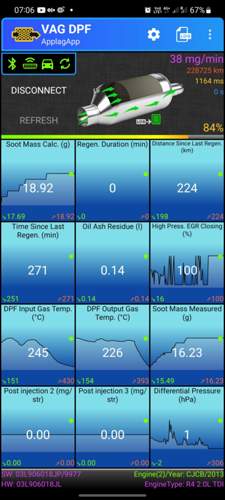

Hallo zusammen
Heute habe ich mein Audi A4 2.0TDI 8K2 Motor CJCB 229000KM mit dem VAG-App-Werte ausgelesen.
Bei Oil Ash Residue   ausgelesene wert ist 0.14L, ist das schlecht, oder wie viel wäre das im Gramm umgerechnet?
Gruss Jovan
Screenshot-20240515-070620-vag-dpf
@Jovo
Ich meine, bei ca. 0,175 l liegt die Füllgrenze der Restasche (Lebensdauer), was angesichts deines km-Standes durchaus plausibel sein könnte. 0,14 l entsprechen also in etwa 80 %. Je nach üblichem Fahr- und Streckenprofil steigt die Aschebeladung schneller (überwiegend Kurzstreckenbetrieb) oder langsamer (überwiegend Langstrecke).
Ich habe nach 334.000 km (mit einem 2016er Golf VII Variant) 74 g von 80 g Aschebeladung - ca. 93 %. Also noch etwa ein Jahr bei gleichbleibendem Fahrprofil (220 km pro Arbeitstag).

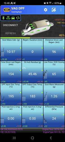

Ölasche bei 45Gr..hat mich schon etwas zerstört gestern die Erkenntniss.
Wollte eigentlich optimieren, aber mir scheint eine DPF Reinigung sinnvoller.
1000017742
@Coffeestop schrieb am 2. November 2024 um 08:32:25 Uhr:
Wozu, das sind noch nicht mal 60% und passt auch halbwegs zur Fahrleistung (38,3g).. alles okay.
