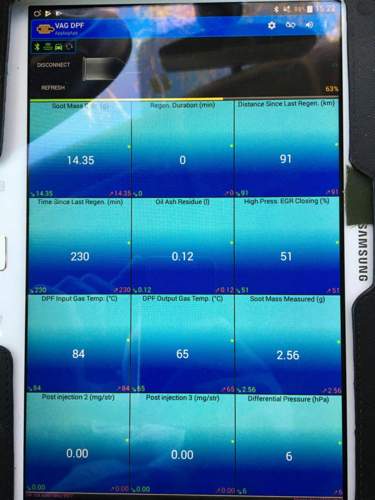

Guten Tag ich habe auch mal mein DPF ausgelesen.
Ich bitte um Unterstützung bei der Auswertung.
Fahrzeug Touran 2,0 TDI BlueMotion 140PS.
Motorkenbuchstabe: CFHC
Bj:2012, 183330km
Ich weiß das es hier ein Golf6 Forum ist aber ich habe nix anders gefunden.
Würde mich freuen wen ihr mir beim auswerten helfen würdet.
Mit freundlichen Grüßen
Uzi
Du scheinst sehr langsam unterwegs zu sein, wenn du in 230 minuten gerade mal 91km gefahren bist.
Laut dem Oil Ash Residue scheint dein DPF schon gut gefüllt zu sein. ABER der ist ja nur berechnet.
Da stellt sich mir die Frage, was hast du für ein Problem.
Die in der Werkstatt können den wirklichen Aschegehalt besser herausfinden, als die App es kann.
Wenn du also Probleme hast, dann ab zu denen. Wenn du Glück hast, können die noch eine Zwangsregeneration starten. Dafür darf der aber auch nicht schon überfüllt sein.
