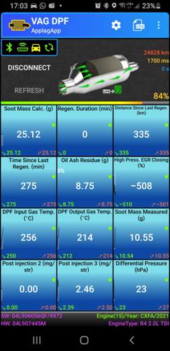

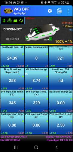

Kennst das einer von euch?
Lasse ich die app das Profil aussuchen, wechles richtig erscheint, habe ich heute das angezeigt bekommen.
App
Bei einem anderem Profil, das 15er bekomme ich das angezeigt. Was ist nur richtig?
Screenshot-20220503-170327-vag-dpf
Such dir einen vcds User mit einer aktuellen Version und bitte ihn das er dir die Werte Mal ausliest die dich interessieren. Im Steuergerät stehen immer nur Rohwerte die umgerechnet werden müssen. Die Umrechnungsfaktoren zu kennen ist die große Kunst der appschreiber.
Bei allen Screenshots ist irgendwo was komisch. Entweder der aktuelle fullgrad für Russ, fehlende hd-agr oder eine seltsame hd-agr Ansteuerung. Wenn das steuergerät das AGR-Ventil mit -500% ansteuert stimmt da etwas nicht. Ist die Umrechnung korrekt, wäre dann das AGR Ventil defekt. Vielleicht ist dein Auto einfach zu neu für diese App.
