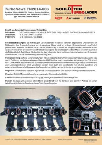

...... so einen Abscheider bemerkt doch der Turbolader gar nicht. Allenfalls eben durch mangelnden öl-Abfluss aufgrund zu hohem Kurbelgehäusedruck. Dieser war bei frühen 2,5 L Dieseln übrigens ein Thema.
Jeder Turbolader ölt die verdichtete Luft (mehr oder weniger ) prinzipbedingt ein. Was auch kein Problem ist. Nur, wenn dann eine staubige AGR dazukommt, wird es klebrig.
Was soll da der Ölabscheider ausrichten ? Beypassgase ( am Zylinder vorbei ) sind normal beim Verbrennugsmotor. Solange es nicht blau qualmt (verbranntes Motoröl) oder es zu hohen Innedruck gibt, ist vorstehendes kein Problem.
m.E ist ein solcher zusätzlicher Abscheider völlig überflüssig. Und er hat sicher nichts positives oder negatives mit dem Turbolader zu tun.
mfg
Ploetsch10
PS. Suppe im LLK ist normal. Wie im ganzen Ladelufttrakt.

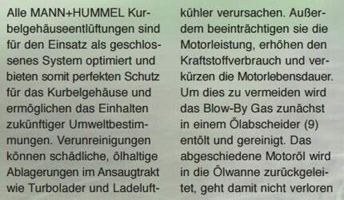

Hier mal etwas Lektüre für die "Ungläubigen":
http://www.turbolader.com/media/TurboNews/TN2014-006_Drall-Klappen.pdf
https://www.mann-hummel.com/.../
http://www.krone-filter.de/.../ProVent.pdf
http://www.reinz.com/img_cpm/002/Dana_adaptive%20Oelabscheidung.pdf
