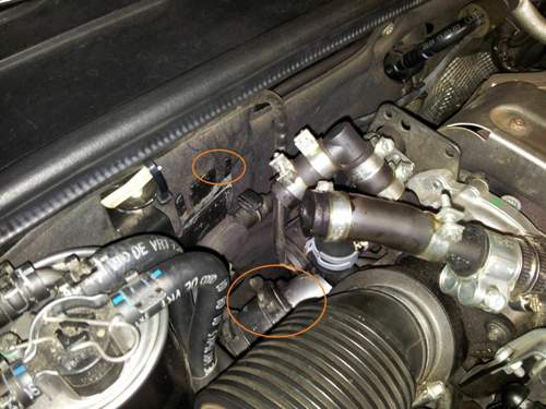

Einbauort:
Direkt neben dem Dieselfilter.
Der dort vorhandene Stahl-Winkel wurde mittels Zange nach oben gebogen, um Platz zu schaffen.
Typ:
SIMOTA Oil Catch Can Aluminium Silber
(hat geignete Abmessungen und im Gegensatz zu den meisten anderen OCC´s ein "Innenleben"😉

Schlauchanschluss:
Beiliegende 14 mm Anschlüsse in die OCC geschraubt.
Einlass: 14 mm Ölschlauch mittels Adapter mit vorhandenem Schlauch von der KGE-Entlüftung verbunden.
Auslass: 14 mm Ölschlauch mittels Winkel-Verbinder und Adapter mit vorh. Schlauch (der in das Luftrohr kurz vorm Turbo mündet) verbunden.
Befestigung:
Mittels Kabelbinder an dem nach oben gebogenen Stahl-Winkel und der Befestigungsschelle.
Damit nix klappert habe ich an einigen Stellen die OCC mit selbstklebendem Schaumgummi-Isolationsmaterial versehen.
Motorabdeckung:
Da der Winkel-Verbinder am Auslass zu weit nach oben steht, passt die Motor-Abdeckung nicht mehr.
Kurzerhand den oberen schwarzen Teil der Abdeckung abgeschnippelt und sie passt wieder drauf!
Wird nicht jedem gefallen, mir isses egal! ;-)

Einbauort
Befestigung
Moosgummi-Dichtband
Habe am WE mal versucht das Teil zu verbauen. Es gibt wirklich nur den einen Platz im Motorraum wo der Behälter reinpasst. Unter dem Kühlwasserausgleichsbehälter geht's nicht und unter dem Luftfilterkasten auch nicht.
