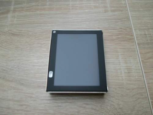

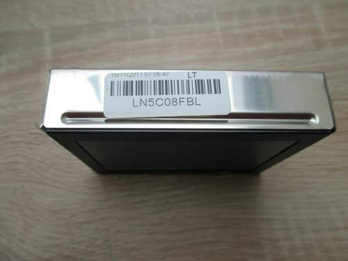

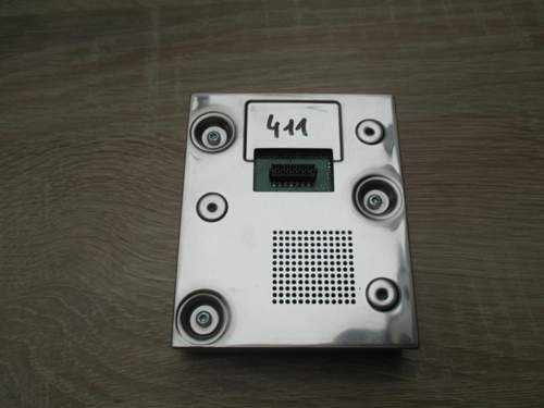

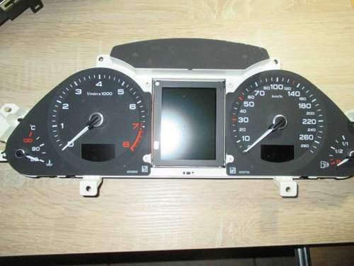

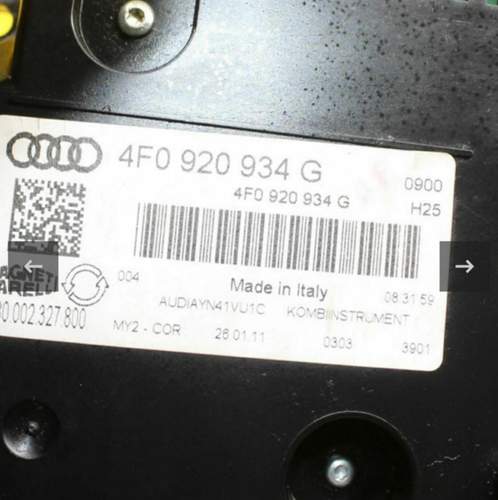

Auch wenn Du es nicht glauben willst, geh in eine Audi Werkstatt und frage nach der Teilenummer eines FIS vom VFL oder FL - da kommt nur raus, dass man als Ersatz ein 4F0 920 xxx in verschiedenen Ausführungen bekommt - das heißt, ein komplettes Kombi.
Angefügte Bilder sind von einem FL-FIS - da gibt es keine TN, obwohl hier der Wechsel wirklich sehr einfach wäre.
1
2
3
