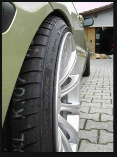

Wenn Du Reifen in der Breite 245 auf diese Felgen "spannst" dann wird das wahrscheinlich KACKA ausssehen, denke ich. Das angefügte Foto zeigt das sicherlich etwas übertrieben, aber so ein "Design" ist unwürdige für einen Phaeton.
Unbenannt
Ein bisschen übertrieben finde ich das Foto schon, so würde ich die Felge natürlich nicht fahren wollen. :-)
Im Gegenteil, werde die Reifen in Originalgröße nehmen.

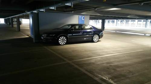

Auf meinem sind die 19er Serres mit 255 / 40 Reifen. Gleiches im Winter auf den Serres-Winterfelgen.
Wie @Keksemann finde ich Original besser.
Doch es gilt wohl auch Udo's "hinteres Gefühl", wonach 17er besserer Komfort wären.
Wenn meine Felgen mal nur noch zu viert für den Sommer ordentlich sind, werde ich auf (Original) 17er im Winter umsteigen; aber erst dann.
Gruß Werner
GP4 SERRES
Ich bin Sommer wie Winter auf den 18er Dynamics unterwegs... muss mich daher nicht auf zwei Komfortbereiche einlassen und habe immer eine konstante Optik. Außerdem sind die Reifen günstiger als 275er in 20"
Und ich habe Sommer wie Winter maximalen Komfort auf Originalen 17” und brauche mich wegen der Optik nicht auf weniger Komfort einlassen..
Wunderbar.
Warum sollte ich nur im Winter optimalen Komfort haben? Ne....
Ich sitze doch im Auto und sehe die Felgen doch nur vor dem Einsteigen und dann nicht mehr ..
Ich verstehe euch grosse Felgenliebhaber nicht, ist euch der äussere Eindruck doch wichtiger als max. Komfort, dafür ist das Auto doch gemacht und nicht zum flanieren..
Aber jedem das Seine, mir die Baloonreifen, ich bewundere nur noch die noch grössere Reifenflanke von GTheRacer, wenn da nur nicht diese Fremdfelge wäre (Spass).
Gerhard
