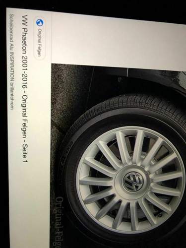

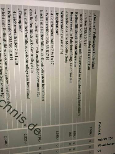

ich habe noch 4 Felgen von meinem ersten Phaeton (1,5) - allerdings ohne RDK.
Es sind die Original Inspiration, 7 1/2 j x 17 - damaliger Neupreis (2009) bei VW 1595,-
Darauf passen Winterreifen mit 235/55 R 17.
Viele Grüße
KR
Inspiration 7 1/2 J x 17
VW-Preisliste

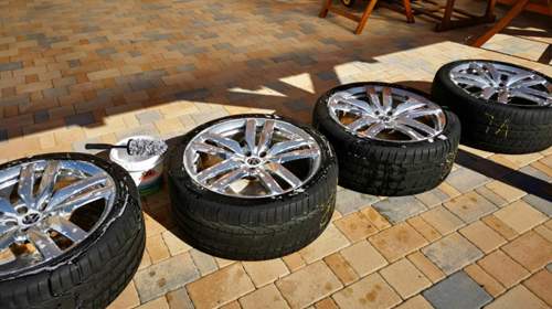

Foto heutige Felgenwäsche
Img-felgenwaesche

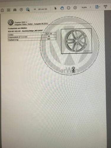

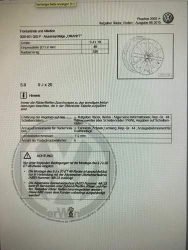

Hallo Chris, im Fzg. Schein sollte mind. eine Reifengrösse drin stehen (auch wenn Du weitere Fahren kannst). Und dann sollte bei dieser Reifengrösse auch der Traglastindex stehen, an diesem Index würde ich mich für weitere Reifengrössen orientieren.
Viell. helfen die nachfolgenden Bilder (aus 06/2015) auch ..
275/35 zu 245/40 sind nur 1,75 mm Unterschied im Raduis und 3,5 mm im Durchmesser, könnte gehen, vermutlich hilft nur eine Anfrage beim TÜV..
Gruss
Gerhard
.jpg
Und wie das geholfen hat!!! Hervorragend! Im Fzgsch. sind zwar die R18 drin ...aber....mit 101 TL --> genau was ich suche!
DANKE Gerhard, auch für die Bilder!
Gruß Christian
