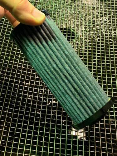

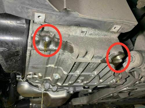

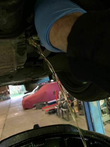

Bei meinem wurde jetzt bei 42Tkm der (vorgezogene) Getriebeölwechsel gemacht. Wie bereits erwähnt, gibt es seitens Audi/VW keinen Servicevorgang "Getriebespülen", speziell beim DSG.
Wie man sehen kann, sah das Öl + der Filter noch gut aus und letzterer müsste beim DQ500 auch nicht gewechselt werden. Kollege hats aber trotzdem gemacht.
Wenn das jemand mal selbst machen will, es gibt beim Getriebe 2 Ablassschrauben ! (Bild 3). Beim vorderen kommen noch mal so ca. 1,2L raus.
Mit allem drum und dran waren es dann 320€. Ölmenge war so ca. 6L und das Öl ist auch nicht ganz günstig.

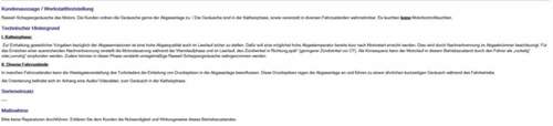

Mein Freundlicher hat mir dann noch etwas bezüglich dem Kaltstart-Rasseln geschickt. Das Thema wurde ja jetzt zu Haufe diskutiert aber ich dachte, ich stell das mal noch rein.
Kaltstartrasseln

Danke
Ja sieht echt top aus das Öl
