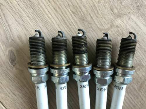

Weil Pano u Zündkerze bisher nicht gemacht worden ist. Inspektion wäre im Prinzip auch nicht fällig gewesen, sondern nur Ölwechsel wegen Festintervall, aber da ich letztes Jahr bei einer freien Werkstatt die Inspektion hab machen lassen, wollte ich dass diesmal die Inspektion von Audi gemacht wird, damit es ins Service Heft eingetragen wird.
Anbei ein Foto von den Kerzen. Sehen normal aus oder? Nur die Kerze in der Mitte ist oben rum konischerweise noch weiss.
