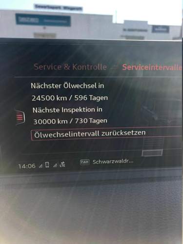

Ich hab jetzt auch die erste Inpektion machen lassen bei 19000km, allerdings in einer freien Werkstatt. Das MMI zeigt jetzt an, dass die nächste Inspektion in 30000km ist oder aber 730 Tagen. Das kann doch nicht sein oder? Wagen ist jetzt 2 Jahre alt u nächstes Jahr kommt doch dann Bremsflüssigkeit u Haldex öl dran oder?

Also ich war nochmal in der Werkstatt und er sagte, dass das Intervall so richtig eingestellt ist, halt eben auf alle 2 Jahre.
Und ich müsste das so wissen, dass eben Bremsflüssigkeit u Haldex Öl nach 3 Jahren dran ist. Er hätte mir den Intervall jetzt auch auf 1 Jahr setzen könne, aber das würde eben alles durcheinander bringen mit den nächsten Service Intervallen. Oder wird man trotzdem vom Auto dran erinnert, dass man nach 3 Jahren Bremse machen muss?
Dann ist der Wrekstattheini ein Pfosten um es mal milde auszudrücken. Das Auto erinnert einen NICHT an so was, nur über die Anzeige Inspektion.

Ich hab mal das Bild mit angehangen so wie es nach der Inspektion eingestellt wurde von der Werkstatt. Ölwechsel hatte ich direkt reklamiert u wurde schon korrigiert, weil ich Fest Intervall habe. Das steht jetzt auf 15000km/365 Tage so wie es sein soll.
Was müsste denn eurer Meinung nach bei nächster Inspektion stehen? Wie gesagt, war jetzt 1. Inspektion bei 19000km und 2 Jahre alt. Danke 🙂
nach meiner ersten inspektion stand da 30000km und 365 tage. eben wegen den 3 Jahren für die Bremsflüssigkeit.
Edit:
hab nochmal schnell wegen der Haldex nachgeschaut, ist alle 3 Jahre dran. also auch mit dem ersten Bremsflüssigkeitswechsel.
