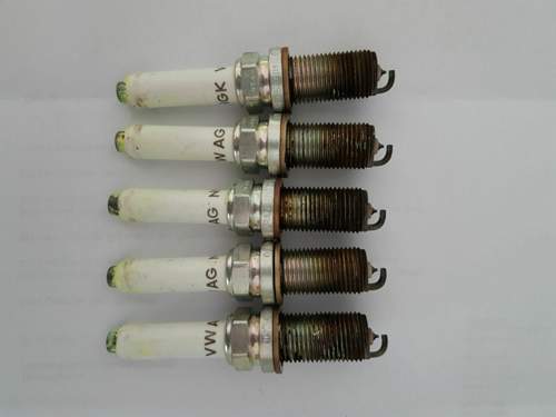

Ich hab letzte Woche mal die ZK ausgetauscht nach 30T km...schön gleichmäßiges Abbrand Bild würde ich sagen...reingekommen sind natürlich wieder NGK Kerzen :)
ZK
