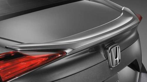

Ich habe mir jetzt den Kofferraumspoiler von Honda bestellt, der lackiert einen ziemlich stolzen Preis hat, zumal es eigentlich eher eine Kofferraumabschlussleiste als ein Spoiler ist. Leider gibt es legal derzeit immer noch keine Alternativen. Auf Ebay werden zwar recht dezente Spoiler zu recht fairen Preisen angeboten, allerdings haben diese keine Straßenzulassung, weshalb ein Kauf Unsinn wäre. Mein Händler hat mich nun damit überrascht, dass er für die Installation des Spoilers zwei Werkstattstunden veranschlagt. Das kann ich nicht wirklich nachvollziehen, da ich davon ausgehe, dass der Spoiler nur geklebt wird. Wer von euch hat bereits einen Kofferraumspoiler und kann sagen, ober er nicht vielleicht doch auch mit dem Kofferraumdeckel verschraubt werden muss? Das würde vielleicht erklären, warum die Montage so lange dauern soll.
Hast du mal ein Bild wie das dann aussehen wird?
Hat der Händler wirklich zwei Arbeitsstunden oder Arbeitseinheiten (meist 10 Minuten pro Einheit) angesetzt?
Im deutschen Zubehörkatalog gibt es nur die niedrige Spoilerleiste, die ich bestellt habe. in den USA gibt es aber auch einen OEM Wingspoiler (siehe Photos), den man schon als richtigen Spoiler bezeichnen kann, ohne die monströsen Dimensionen des Type-R zu haben. Ersterer müsste eigentlich nur verklebt sein, weil er kaum was aushalten muss, der zweite dürfte schon eher auch verschraubt sein.
Decklid-spoiler
Wing-spoiler-oem
Stimmt, das eine ist ja nur ne Lippe und kein voller Spoiler. Steht dem Heck aber auch.
Das „monströs“ zum Thema Spoiler des R habe ich mal dezent überlesen ... 😉
Mal geschaut auf dem Kostenvoranschlag ob es Arbeitsstunden oder -einheiten sind?
Als du diese gekauft hast, muss (wenn Original) dir die Montageanleitung mitgegeben worden sein. Wenn nicht, sollte es der Händler nachholen (habe ich bisher Immer bekommen, egal ob Internet oder Werkstatt wenn original). Habe diese hier vorliegen (08F10-TED-60000-90).
Auf diesem Spoiler drücken einige 100KG während der Fahrt
, aus diesem Grund wird er verschraubt und geklebt (also müssen Löcher gebohrt werden und versiegelt). Die 2 Stunden können somit notwendig sein) Die Anleitung sieht sehr kompliziert aus (12 Kleinbebilderte A4 Seiten)

Ich habe mir die Installationsanleitung zum Lipspoiler aus dem Netz gesaugt. Er wird tatsächlich mit vier Schrauben verschraubt und zusätzlich verklebt. Außerdem enthält das Kit neue, stärkere Kofferraumdeckelfedern, die ebenfalls installiert werden müssen. Das scheint schon alles sehr sorgfältig durchdacht zu sein und die Installation geht wohl nicht in wenigen Minuten. Selber machen wollte und könnte ich das auch nicht mehr.
Im Netz ist nicht die Anleitung die ich hier habe mit 12 Seiten ( dort ist eine 7 und 11 Seitige etwas andere), aber zur Anschauung um den Arbeitsaufwand und deren notwendigen Kosten verstehen zu können, reicht die allemal 😁
