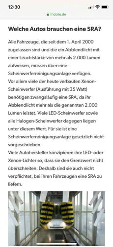

Ich habe mich zu dem Thema aber auch schon gefragt, wieso es bei uns keine Scheinwerferreinigung mehr gibt. Ich war bisher der Meinung, dass das bei Xenon und Co. Pflicht ist.
Deswegen:
