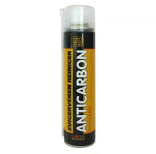

So Leute, heute war es soweit, ich habe aufgrund meines hohen Ölverbrauchs mal das Toralin Anticarbon ausprobiert:
https://toralin.de/...rbon-a-kolbenring-reiniger-in-der-spr-hdose.html
Ich bin mal gespannt, inwieweit der Ölverbrauch dadurch zurückgeht...
Mein Fahrzeug: 320i M54, 170 PS, 215.000km
Ölverbrauch: 07l/1000km
VSDs: bereits gewechselt
O2Mod: verbaut und aktiv
aktuelles Öl: Liqui Moli Top Tec 4100, 5w40
Mein Motor war bei der Anwendung nicht mehr heiss, aber auch nicht arschkalt. Hab das Zeug jeweils 5s in die Kerzenlöcher gehalten, das DME-Relais gezogen und nach ca. 20 Minuten den Motor durchdrehen lassen.
Die Papiertücher, die ich in die Kerzenschächte gesteckt hatte, flogen erst mal schön raus 🙂 allerdings war wenig Toralin dran. Das meiste wurde beim ersten Motorstart wohl verbrannt.
Falls mir das Zeug nicht helfen sollte, werde ich zum nächsten Ölwechselintervall mal die Ölspüulungsvariante mit 'nem 0w40 ausprobieren.
Vielleicht habt Ihr mit Toralin Anticarbon ja auch Erfahrungen gemacht ? Hat's was genützt ?

Hier mein Beitrag dazu: Habe Ende letzten Jahres (2001 Modell 320i mit 210 Tsd km) und 1 l Oelverbrauch auf 1000 km die Toralin Kur gemacht. Auch für Leute mit wenig Schrauber Erfahrung ist die Anwendung kein Problem, alles gut beschrieben!
Vor der Anwendung hatte der M54 das bekannte Leistungsloch zwischen 2000 und 3000 U/min.
Nach der Anwendung muss man etwas Nerven behalten, bis der Motor wieder sauber auf allen 6 Zylindern läuft, dauert es zumindest bei mir über 20 km Landstraße! Danach empfehle ich die Löschung aller Fehler im Speicher; mache ich mit Car Scanner App.
Danach habe ich aber mein Auto kaum wiedererkannt... spritzig, hängt am Gas, das Leistungsloch ist drastisch weniger!
Nach 1200 gefahrenen km vernachlässigbarer Ölverbrauch!
Also: zumindest bei mir hat das Toralin ausgesprochen gut gewirkt, ich bin froh, auch in Zukunft, wenn die Verkokungen wieder zunehmen, eine Therapie dafür gefunden zu haben.

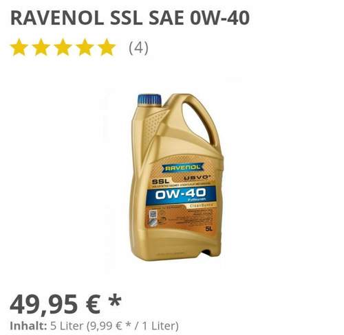

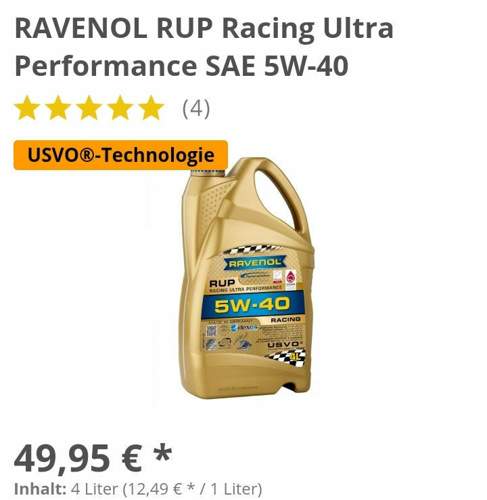

Genau. Alle 3000km wechseln bis er kaum was verbraucht oder garnichts mehr. Dann wie gewohnt alle 10tkm wechseln und ja, Ravenol kostet schon etwas 5L 50€. Ich habe mir dann gleich 20L für 180€ bestellt und bereits Zweimal das Öl gewechselt und es gab schon besserungen! Inzwischen bin ich schon 2000km gefahren und der stand ist noch voll und ich bin viel AB gefahren oft 140kmh mit 4.000rpm oder 170kmh mit 5.000rpm. Mein Cabrio war ein Dienstfahrzeug und die Luschen haben alle 50.000Tkm ja, richtig gelesen, 50.000tkm einen Ölwechsel durchgeführt. Das bedeutet, die Bohrungen auf den Ringen sind dicht.
0w40 Ravenol
Welches ist es bitte Bild einfügen....
Ich habe gesehen das es 2 davon gibt einmal LL01 und LL04
Racing und normal..
Gruß Dirk
