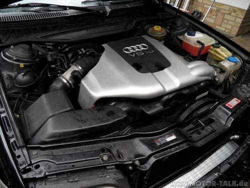

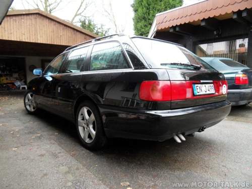

Hallo, endlich ist er fertig!
Ich habe gestern meinen C4 (na ja, eigentlich den meiner Frau) aus Königsbrunn (Car creativ) abgeholt. Er hat jetzt einen BDG-Motor vom 4B mit passendem Getriebe und Rußpartikelfilter. Alles ist schon eingetragen (auch die vorher umgerüsteten 312 Bremsscheiben vorn und 269 innenbelüftet hinten), die grüne Plakette habe ich auch heute morgen geklebt.
Ich habe schon vor dem Motorumbau alle Fahrwerksverschleißteile erneuert (wirklich alle, auch die vom Aggregateträger), sämtliche Lackschäden beseitigen lassen und alles in Ordnung gebracht, was nicht 100% funktionierte. Jetzt sieht er fast aus wie neu und fährt sich erheblich besser als neu.
Optisch sieht man ihm garnichts vom Umbau an (bei geschlossener Motorhaube), da der Endtopf original geblieben ist.
Das Einzige, was nicht funktioniert ist die Verbrauchsanzeige, da diese das digitale Ausgangssignal vom Motorsteuergerät nicht verarbeiten kann, aber damit leben wir.
Man hätte zwar für das Geld, was jetzt in dem Wagen steckt, einen der letzten 4B mit wenig km und Topausstattung kaufen können, aber der C4 macht so erheblich mehr Spaß!!!
Ich stelle demnächst mal Fotos ein.
Gruß, Thomas

Hallo!
Der BDG-Motor ist die letzte Entwicklungsstufe des 6-Zylinder 2,5 TDI beim 4B. Bei diesem Motor ist von einer ähnlichen Zuverlässigkeit und Langlebigkeit auszugehen wie bei den 5-Zylinder-C4-Motoren.
Ich wohne am Rande des Ruhrgebiets, das (so wird es momentan diskutiert) komplett in eine Feinstaubzone umgewandelt werden soll. Das hätte für mich nur zwei Alternativen bedeuted: 1. meinen wirklich gut gepflegten und topausgestatteten C4 für ein paar Euros zu verschenken und einen der letzten 4B zu kaufen (4F geht nicht, da ich 2 große Hunde habe, für die der Kofferraum des 4F definitiv zu gering von der Kopffreiheit ist), oder 2. meinen C4 auf grüne Plakette zu trimmen.
Für einen gepflegten 4B des letzten Baujahrs (EUR 4) mit guter Ausstattung und geringer Laufleistung muß man ca. 13000,00 bis 15000,00 EUR einkalkulieren. Da ich selbst einen 2004er A6 4B fahre (S6-Karosse, Schalter mit 3,0 TDI-Umbau aus dem 4F) und meine Frau ihren C4 lieber fährt als meinen 4B, haben wir uns zum Totalumbau entschlossen. Aus den geplanten ca. 8000,00 EUR Umbaukosten ist dann leider ein Betrag in der oben genannten Spanne entstanden. Sicherlich im Verhältnis zum Wiederverkaufswert völlig blödsinnig, aber das ist ja offen gesagt jeder Fahrzeugumbau. Außerdem ist für uns der Wiederverkaufswert völlig uninteressant, da wir den Wagen eh weiter fahren wollen. Der Umbau muß eigentlich auch nur für den Besitzer wirklich Sinn machen, und das tut er. Der C4 ist ca 150 kg leichter als der 4B, hat einen kleineren Wendekreis und macht mit dem auf knapp 200 PS gechipten 6-Zylinder saumäßig Spaß.
Lustig war es schon beim Abholen aus Bayern auf der Autobahn, weil sich einige "Modern-Audi/BMW/Mercedesfahrer" wohl ernsthaft Gedanken gemacht haben, warum ihnen ein alter C4-Diesel wegfährt.
Und das noch dazu: das Auto hat bei der Rückfahrt unter 7,5 l/100km verbraucht!
Und noch weitere Gedanken zur Wirtschaftlichkeit: unser C4 ist jetzt fit für die nächsten 10 Jahre, ein neuer 4F hätte in dieser Zeit ca 35000 EUR mehr durch seinen Wertverlust gekostet.
Gruß aus Hattingen, Thomas

hier kommen die versprochenen Fotos, leider war es hier nicht sonnig, eher mal feucht (wie man an den Bildern sieht).
Sdc10276
Sdc10275
Sdc10274
