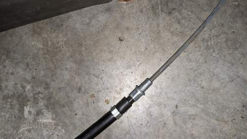

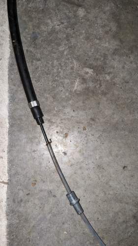

Was noch offen bleibt: die neuen ATE bremsseile für die Handbremse haben nichtmal 2 Monate gehalten, die Schrumpfung um die Hülse hat einfach aufgegeben und das Plastik rund um den Bowdenzug hat sich zusammengezogen. Ärgerlich aber ich hoffe mal auf Garantie!
