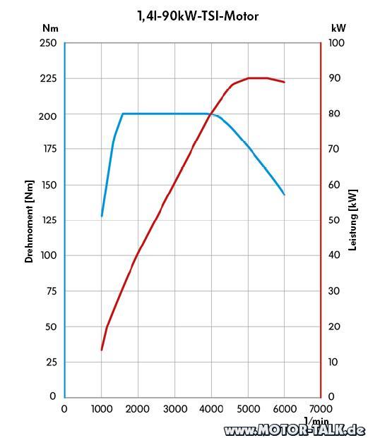

sieh dir mal das Leistungsdiagramm an.
Die Höchstleistung von 90kw liegt erst bei 5000 U/min an.
Bei 3000 U/min sind das grade mal 60 kw
http://www.motor-talk.de/.../Attachment.html?attachmentId=538128

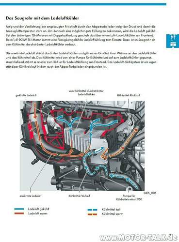

Ich war am sonntag im Autohaus und hab mir mal so nen TSI angeschaut und war doch recht verwundert warum nach dem Turbo kein LK nachgeschaltet ist und der Turbo diereckt mit der Ansaugbrücke verbunden war das kostet doch locker 10 Ps und ist nicht sehr förderlich! und dann ist mir aufgefallen das die kabel von der lichtmaschiene nur 1cm am abgaskrümmer und kat verlegt wurden! für mich sieht das sehr nach einfach nur zusammengenagelt ohne sin und verstand aus!! KAnn dazu jemand etwas sagen!!??? mfg
Original geschrieben von Pechvogelgolf
Mal eine kurze anmerkung !
1. Der LLK ist wassergekühlt. Und das hat diverse Vorteile.
2. Kabel ist Silikonummantelt und Krümmer ist Wärmeisoliert.

und wo sollte dort die wasserkühlung sein ??? Der plastestutzen ging direckt von turbo an ansaugbrücke ohne irgend welche größeren schleuche und wo soll da das kühlwasser sein in dem plaste stutzen??? der kühler müßte dann schon so 20 x 20 cm sein aber da war nix!!! und silikon hin oder her das wird sehr heiß dort und ich habe da nix gesehen von einer wärmeisolierung von turbokrümmer oder kat!!
Peter
Sorry ich bau es täglich ein.
Der Kühler ist hinten -in der Ansaugbrücke.
Der Kat ist Doppelwandig mit Glasgewebe.
Aha darum ist die Ansaugbrücke son riesen Ding hab mich schon gewundert! Aber mit LK ist es doch besser!?
Genau so ist es. Siehe Anhang.
Quelle Selbststudienprogramm 405.
Ladeluftkuehlung-tsi
Saugrohr-mit-dem-ladeluftkuehler
