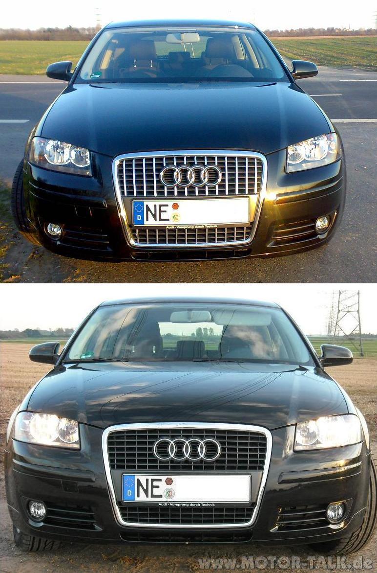

Also ich spiele auch mit dem Gedanken die Scheinwerfer zu verbauen.
Allerdings weiß ich einfach nicht ob ich die Crom oder die Schwarzen nehmen sollte...
Mein Audi sieht ungefährt so auf die dieser hier (obere bild):
http://www.motor-talk.de/.../Attachment.html?attachmentId=668180
Sollte ich lieber die Schwarzen nehmen oder doch lieber die Crom Teile, nicht das es zu viel Crom vorne wird so wie mein Grill ist?!
Evtl. hat ja jemand nen Tipp oder Bilder von den Schwarzen + Crom Grill.

Ich finde die schwarzen aufjedenfall sportlicher als die Chrom Dinger.

war auch vor der Entscheidung gestanden: Chrom oder Schwarz...
Der Verkäufer meinte, dass die chromfarbenen wie "Micky Maus" aussehen und zwar dadruch, dass der Scheinwerfer insgesammt sehr hell seien, die Linse aber sehr dunkel rüberkommt. ( er hatte auch nur die schwarzen da , kann also auch sein , dass er mir nur die verkaufen wollte)
Gruss Chris
Ach ja , habe mir die schwarzen gekauft und sehen super aus (Moroblauer A3)
Aber sei nicht enttäuscht von den relativ schwachen Standlichtern...man sieht sie , aber sie sind nicht so hell wie das originale Tagfahrlicht.
