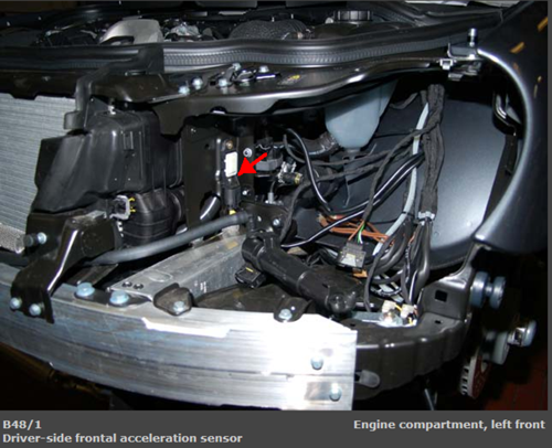

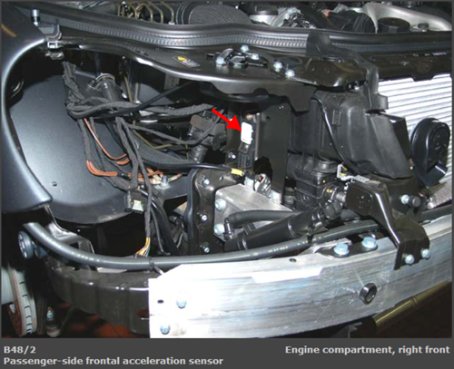

Den meisten hier ist es anscheinend immer noch nicht ganz klar was da passiert ist. Irgendwann und irgendwie müssen die Airbags auslösen. Dazu gibt es Sensoren. Diese sind bei Mercedes (hier Bilder von W211) links und rechts neben den Kühler angeordnet. Schaut euch bitte die Bilder genau an. Die rot markierten Teile sind Beschleunigungssensoren:
https://www.motor-talk.de/.../...beschleunigungssensor-i208740324.html
Wenn jemand bei einem rollenden Wagen diesen Sensor auch ohne Aufprall mit einem Hammer schlagen würde, dann würden die Airbags auslösen. Nicht das Auto im ganzen sondern nur diese Sensoren entscheiden, ob die Airbags auslösen oder nicht. Nimmt einfach einen Hammer und haut auf die Sensoren und schon macht es Peng. Der TE hat unglücklich genau diese Ecke getroffen und genau diesen Sensor zerschmettert. In dem Moment ist eine so große Beschleunigung im Sensor entstanden, dass der Sensor glaubt, dass der Wagen möglicherweise 100 km/h schnell gefahren ist. Nicht die Fahrzeuggeschwindigkeit entscheidet ob die Airbags auslösen, sonder nur diese Sensoren. Da ist keine Zeit zum Berechnen mit der Fahrzeugdeschwindigkeit oder sonst was. Sobald das Fahrzeug bewegt wird und einer der Sensoren einen Schlag registriert und die Sitzmatte belegt ist, Peng.
Direkt daneben befinden sich auch massive Träger und diese sind beim TE vermutlich ganz schön verbogen. Wenn ich die Wulst in der Haube sehe, dann hat das Ganz schön geknallt. Ich würde so gerne unter die Haube sehen. Da sind massive Teile komplett verbogen.
Beifahrerseite-beschleunigungssensor-8207934744143616470
Fahrerseite-beschleunigungssensor-345491933109218800

Beim TE haben die ca. 10 km/h bei unangeschalltem Fahrer ausgereicht, da er durch den punktförmigen Aufprall gegen den Posten zufällig zielsicher den linken Upfront-Sensor erwischt und vermutlich zerstört hat. Hierdurch ergab sich eine für unangeschallte Personen ausreichende Verzögerung für die Airbagauslösung.
Übrigens ist die Upfrontsensorik, die im Thema bereits bildlich gezeigt wurde, keinesfalls allein für die Airbagauslösung zuständig. Es gibt z.B. noch eine Überrollsensorik und den Hauptbeschleunigungs-/Gierratensensor. Das ganze System ist hochgradig komplex aufgebaut und daher aus gutem Grund nur etwas für Fachleute.

aus den Bildern schwierig zu beurteilen, da der genaue Fahrweg vor dem Aufprall nicht bekannt ist, aber es dürfte auch hier wieder am unglücklichen Treffen des linken Upfront-Sensors gelegen haben. Das Fahrzeug wohl mehr oder weniger gerade in den Pfosten rein, der den Sensor zerlegt hat, so dass dieser eine massive Verzögerung gemeldet hat. Daher geht die Steuerung davon aus, dass die Massenträgheit das Auto in Vorwärtsfahrt durch die vorne links eingetretene Abbremsung nach rechts weg drehen lässt.
Da das Auto durch die vermutlich hohen Werte des linken Sensors gepaart mit der Nichtanschnallmeldung eine sehr frühe Auslöseschwelle gesteuert hat, wurde der rechte Windowbag angesteuert, um die Insassen vor dem möglichen Aufprall auf die Seitenscheiben und die Dachsäulen zu schützen. Wenn ich's auf den Bildern richtig gesehen habe, blieb der Seitenairbag vorne rechts drin, was dafür spricht, dass der Gierratensensor keine Werte hatte, die auf einen bevorstehenden harten Einschlag rechts schließen lassen, so dass es um den Schutz der nicht angeschnallten Insassen bei der Drehbewegung ging, die das Auto durch den harten Wert des Upfrontsensors erwartet hat, die aber durch die geringe Geschwindkeit sich nicht dargestellt hat.
Interessant wären insoweit Bilder vom Inneren des Motorraums, die der TE - da Mietwagen - wohl nicht hat. Hieraus könnte sich auch erschließen, wie stark der Einschlag tatsächlich war, da die äußere Schürze immer gern zurückspringt. Durch die herausgefallene Abdeckung der Abschleppösenschraube sind 10 km/h m.E. die absolut unterste Grenze der Geschwindigkeit.
@ Sacis: Aufgrund der fehlenden Bilderlage vom Inneren der Motorhaube kann man nur aus den Fakten schließen, dass der linke Upfront passgenau getroffen wurde (er ist nämlich genau da). Dieser Sensor meldet im Rahmen seiner Zerstörung eine ziemlich heftige Beschleunigung (ggf. auch nur durch den Abriss und das Herunterfallen beim angeschlossenen Kabel, so dass das Fahrzeug von einer deutlichen Verzögerung ausgeht. Gepaart mit der Nichtanschnallmeldung gibt dies herabgesetzte Airbagauslösung. Gerade dies wird auch getestet, da z.B. in den USA die Nichtanschnallquote deutlich höher ist, so dass für nach dort ausgelieferte Fahrzeuge sogar noch einmal andere Auslöseverfahren und auch andere Airbags (z.T. höheres Luftvolumen und langsamere Entlüftung) zum Einsatz kommen.
