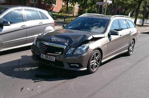

Wie geschrieben bin ich mit ca. 26-30 km/h bei meinem Unfall der Verursacherin in die Seite und dabei ist dem 212er ziemlich die Front zerlegt worden. Zwar nicht punktuell wie beim TE, dafür aber großflächig und bei Upfront-Sensoren waren aus den Halterungen raus. Obgleich ich schneller als der TE war, blieben alle Airbags drin, auch wenn 85% der Auslöseschwelle erreicht war und die linke Crashbox vor dem Träger nur noch wenige mm hatte.
Aus diesen Gesamtdaten und der Fahrzeugreaktion (Motorhaube wurde durch Fußgängerschutz angehoben (passiert bei >30 nicht mehr, da Schadensvergrößerung zu befürchten) und es musste mindestens 26 km/h sein, weil das SRS-Steuergerät die Daten in der Form ausgewertet und gespeichert hat) war die Geschwindkeit rückrechenbar, da ich im Unfallgeschehen genug damit zu tun hatte, auf dem kurzen Stück, was mir nach Erkennen der vom Parkplatz meine Spur überquerenden Verursacherin noch blieb, das Auto aus ca. 45 Km/h soweit wie möglich abzubremsen und um die Madame herumzukommen und daher nicht wirklich auf die Einschlaggeschwindigkeit geachtet habe. Dass die aufs Hupen statt zu Bremsen Vollgas gegeben hat, machte es dann nicht wirklich besser, so dass es zum Volltreffer und nicht nur zum Streifschaden wurde. Vermeidbar war hier eh nix mehr.

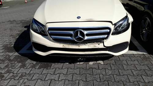

Hallo, ich weiß nicht ob es schon einer gesehen hat, aber ich zeige Euch Bilder ohne Airbagauslösung.
Gruß upjet.
